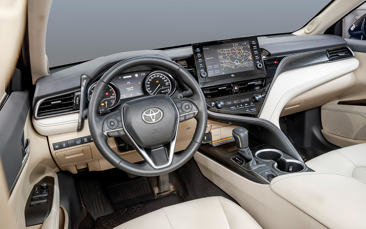

Салон Toyota Camry XV70
Салон собран вполне качественно и скрипами не докучает.
Материалы отделки не слишком износостойки.
Обшивка руля и селектора трансмиссии заметно изнашиваются после 100 тысяч км.
Ткань на креслах легко испачкать, обивки сидений из синтетической кожи через три-четыре года могут продемонстрировать потертости и заломы. А натуральная кожа быстро начинает растягиваться и пузыриться на подушках. Зато наполнитель кресел подобран удачней, чем у Camry предыдущего поколения – быстро не проминается.
