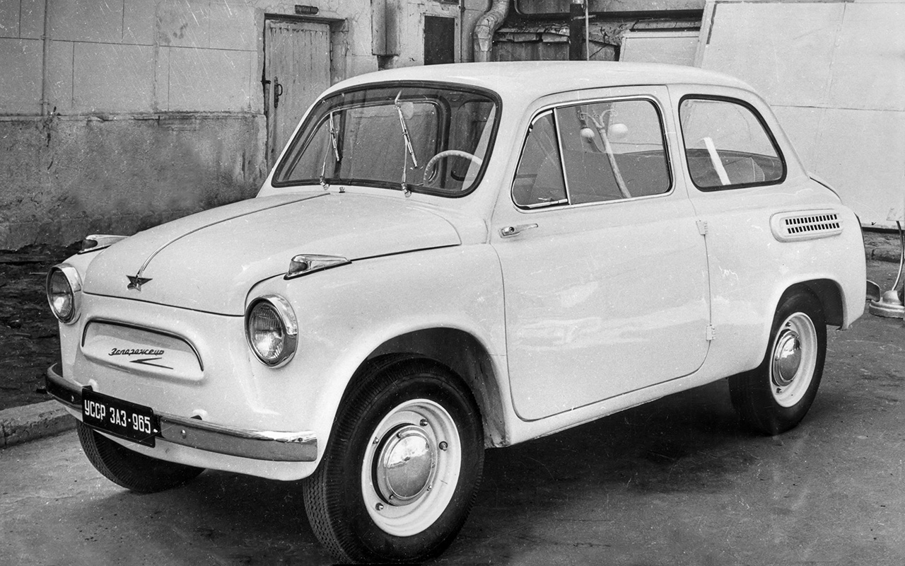

При создании первого Запорожца ЗАЗ‑965 широко использовали решения, применявшиеся на автомобилях Fiat 600 и Volkswagen Käfer. У итальянской машины заимствовали конструкцию кузова, у немецкой – схему передней подвески. Но к началу серийного производства ЗАЗ‑965 в этом классе среди европейских машин появились уже и новые оригинальные модели.
ЗАЗ‑965
ЗАЗ‑965 популярного в Европе класса при длине 3330 мм имел колесную базу 2023 мм. Проектируя автомобиль, советские дизайнеры старательно уходили от стилистики Fiat 600 1955 года. Однако общие с итальянской машиной черты, конечно, сохранились.
ЗАЗ‑965 имел популярную тогда в этом классе задне­моторную компоновку. Снаряженная масса – 650 кг, что соответствовало европейским аналогам.
Двигатель Запорожца, как и у аналогов, имел воздушное охлаждение и довольно редкую для этого класса конфигурацию – V4. Первый вариант мотора объемом 0,75 л (66×54,5 мм) развивал всего 23 л. с. при 4500 об/мин, но имел низкую степень сжатия – всего 6,5. С 1962 года на Запорожцы ставили мотор с такой же степенью сжатия, но объемом 0,9 л (72×54,5 мм), развива­ющий 27 л. с. при 4000 об/мин.
На ЗАЗ‑965 стояла механическая четырехступенчатая коробка передач с синхронизаторами на 2–4 передачах.
Тормоза на всех колесах – гидравлические, барабанные. Такие же были у немецкой и у голландской машин.
Конструкцию независимой передней подвески на поперечных торсионах Запорожца заимствовали у Фольксвагена.
Задняя подвеска ЗАЗ‑965 – независимая, пружинная, на продольных рычагах.
