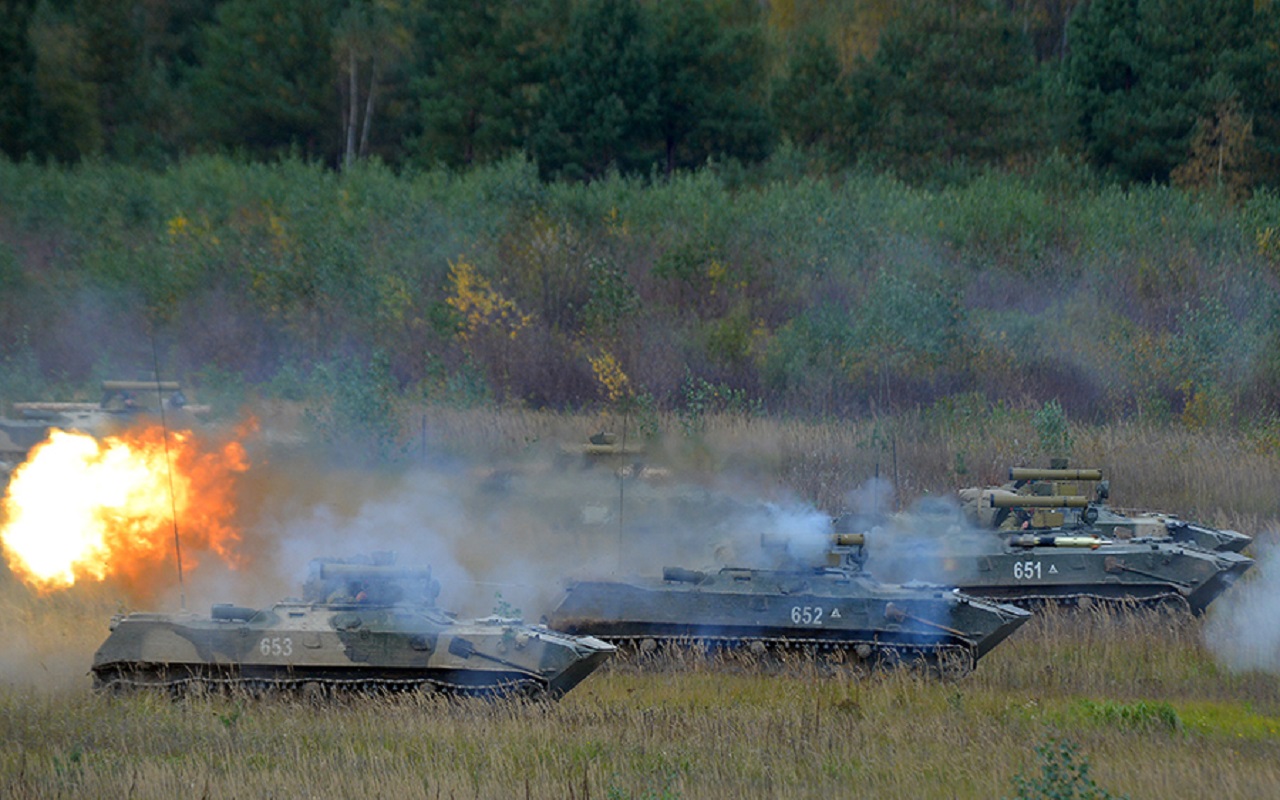

Штурм-С достаточно возрастная, но по-прежнему актуальная разработка. С годами она обросла модификациями и улучшениями. У продвинутых версий бронепробиваемость составляет не менее 800 мм за динамической защитой.
Кроме того, комплекс может уничтожать живую силу в укрытиях и на открытой местности, оборонительные сооружения, низколетящие воздушные цели.
Противотанковый комплекс Штурм-С на шасси МТ-ЛБ. Калибр ракеты – 130 мм, длина в транспортно-пусковом контейнере – 1830 мм, масса – 49,5 кг. На пусковой установке находится одна ракета.
Ракеты движутся со сверхзвуковой скоростью порядка 550 метров в секунду. Минимальная дальность полета – 400 метров, максимальная – 5000-6000 метров в зависимости от метеоусловий, времени суток и модификации ракеты.
Система управления командная – по радиолинии или полуавтоматическая по лучу лазера. Возможна работа в сложных метеоусловиях и при пыледымовых помехах.
Существуют ракеты с боевой частью трех типов: тандемно-кумулятивной, осколочно-фугасной или фугасной с объемно-детонирующим составом.
В качестве носителя комплекса Штурм-С используется гусеничная боевая машина МТ-ЛБ, что обеспечивает ему отменную проходимость. В бронированном корпусе вездехода смонтирован барабанный механизм заряжания емкостью двенадцать ракет. Загрузка в него боекомплекта происходит вручную. Все остальные процессы автоматизированы. Оператор боевой машины задает лишь тип боевой части, далее комплекс сам выбирает контейнер с нужной ракетой из укладки, цепляет его к пусковой установке и выдвигает последнюю в боевое положение.
Скорострельность Штурма составляет до 4 выстрела в минуту!
