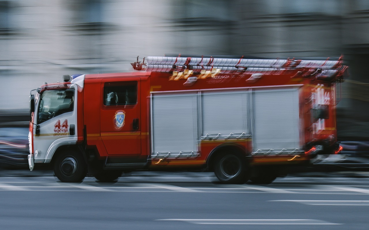

Эксперт Колодочкин объяснил, почему вода в баках не опрокидывает пожарные машины
