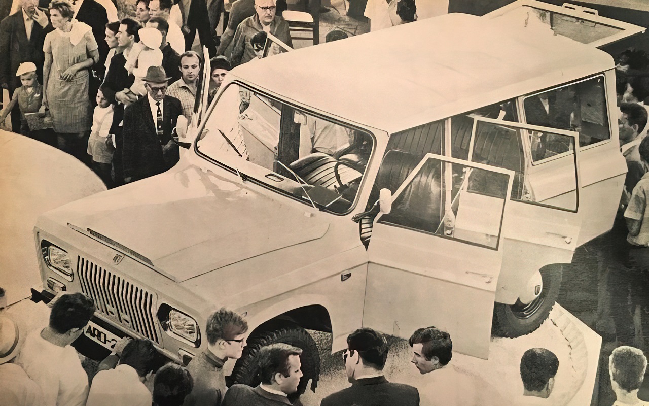

Базовый автомобиль семейства ARO 240 был двухдверным и с тентом

Экспорт ARO начали еще в 1965 году с Китая и Колумбии. А вскоре румынские машины продавали уже во многих странах. Причем продажи были довольно неплохие, поскольку завод старательно адаптировал внедорожники к требованиям самых разных рынков. В частности, устанавливал соответствующую светотехнику, а в некоторых странах предлагал даже автомобили со съемным жестким верхом.
