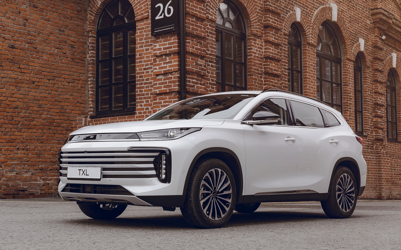

При длине 4775-4780 мм TXL – среднеразмерный кроссовер: он крупнее Тойоты RAV4 и Шкоды Kodiaq. В России официально продавали только полноприводные версии машины. На вторичке встреч аются и переднеприводные версии 4×2 – завезенные из Китая с пробегом.

К премиальной машине требований больше, чем к обычной, и Exeed TXL большинство запросов удовлетворил. Нет никого, кто сказал бы о «скучной» внешности, недостатке комфорта и оснащения. По этой части единогласие: машина отлично выглядит, очень комфортная, богато оснащенная, с просторным салоном, причем позволяет вольготно расположиться и на передних креслах, и на заднем диване.
