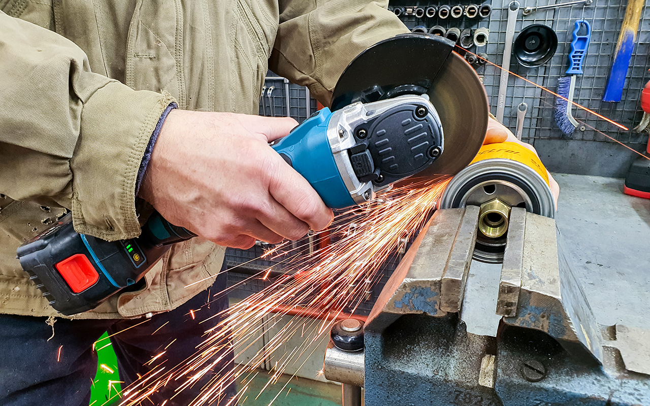

Эксперты «За рулем» распилили масляные фильтры разных типов
Покупая арбуз, хочется сразу понять, что у него внутри. Иногда продавцы делают вырез: смотри, мол! С масляными фильтрами такой прием прокатывает далеко не всегда: они чаще всего неразборные. Жаль, ведь даже однотипные, казалось бы, фильтры подчас скрывают различные конструктивные решения.

Угадать качество фильтра по его внешнему виду тяжело. Мы распилили десяток фильтров, чтобы обнаружить в некоторых из них топорщащиеся противодренажные клапаны, неровную укладку бумаги и следы ржавчины.
Лучший способ не ошибиться – уповать на бренд. Из бюджетных отметим Linx, из премиальных – Purflux.
Перфекционистам можно предложить хороший способ поставить на мотор надежный фильтр: купить и вскрыть, как это сделали мы. Если всё понравилось, прикупить такие же в том же месте для установки на машину и про запас. Впрочем, срок хранения фильтров не бесконечен, как пишут некоторые производители. Резина, знаете ли, стареет.
