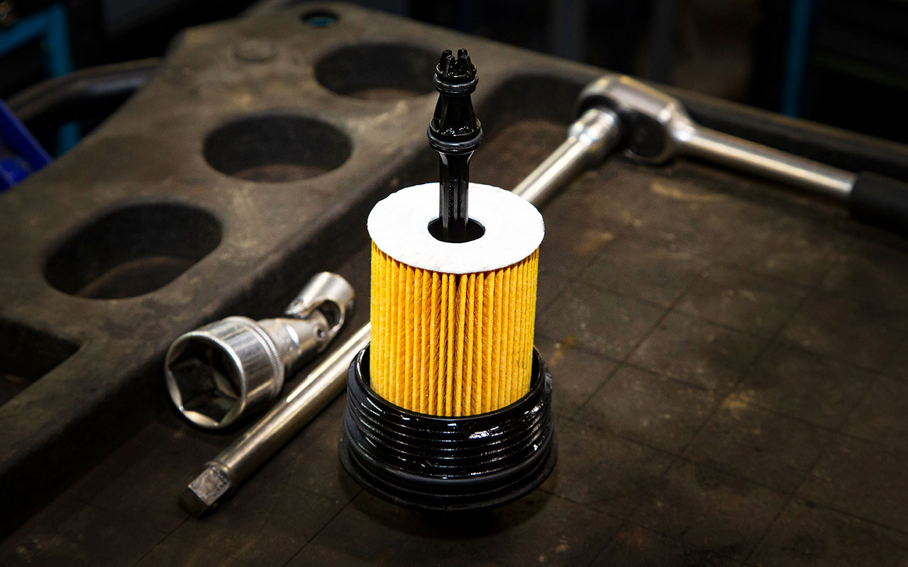

Руководитель отдела технического маркетинга Takayama Александр Сосновский объяснил, как устроен масляный фильтр, какие функции он выполняет и чем опасны подделки этого расходника.
Так, масляный фильтр состоит из фильтровального элемента (очищает масло от загрязнений), перепускного клапана (обеспечивает подачу масла в обход фильтра при холодном пуске мотора или сильном загрязнении фильтра) и обратного клапана (удерживает масло внутри фильтра после остановки мотора, обеспечивая быструю подачу смазки при следующем запуске).
У масляного фильтра есть определенный ресурс. Его замена должна проводиться вместе с заменой масла, а качество фильтра должно соответствовать требованиям автопроизводителя, отметил эксперт.
Когда фильтр перестает выполнять свою функцию, масло начинает проходить в обход фильтровального элемента через перепускной клапан. Это предотвращает масляное голодание двигателя , при этом ухудшая защиту от загрязнений.
Использование низкокачественного фильтра может повысить износ мотора и чревато серьезным поломкам. Некачественный фильтровальный элемент может быстро засориться, перестанет задерживать загрязнения и начнет пропускать неочищенное масло в двигатель. Обратный клапан низкого качества не удерживает масло в фильтре, поэтому при каждом запуске мотор дольше остается без смазки, и его износ повышается.
Ненадежный перепускной клапан может срабатывать раньше или позже положенного срока. В первом случае масло реже проходит через фильтр, а во втором – давление может повредить сам фильтровальный элемент, рассказал Сосновский.
