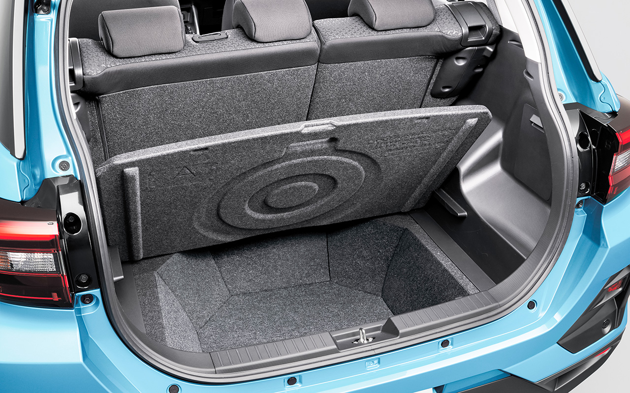

Заявленный объем багажника – 449 л. Запаски в японских комплектациях не предусмотрено, только ремкомплект, но ниша для нее есть.
