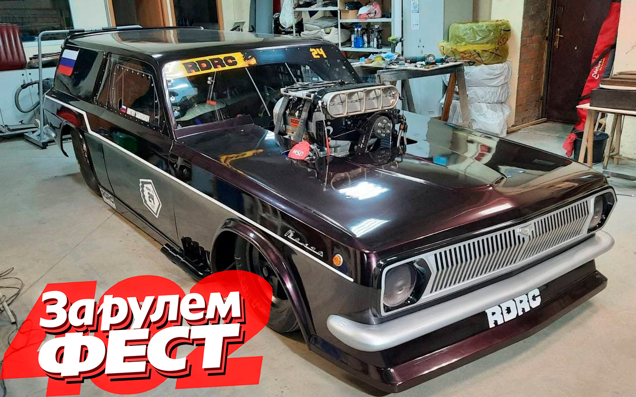

Одной из главных новинок RDRC 2025 должна стать Volga ProMod, разработанная подмосковной командой RDRC Technology. Снаружи эта машина напоминает универсал ГАЗ-24-02, только с трехдверным кузовом и с подозрительно короткой колесной базой.
Машина построена в России с нуля с использованием отечественной рамы и большого числе запчастей от Kiwamaru. В RDRC 2025 выступать на ней будет всемирно известный гонщик Дмитрий Саморуков!
Volga ProMod должна стать главной новинкой и «темной лошадкой» RDRC в сезоне 2025 года.
