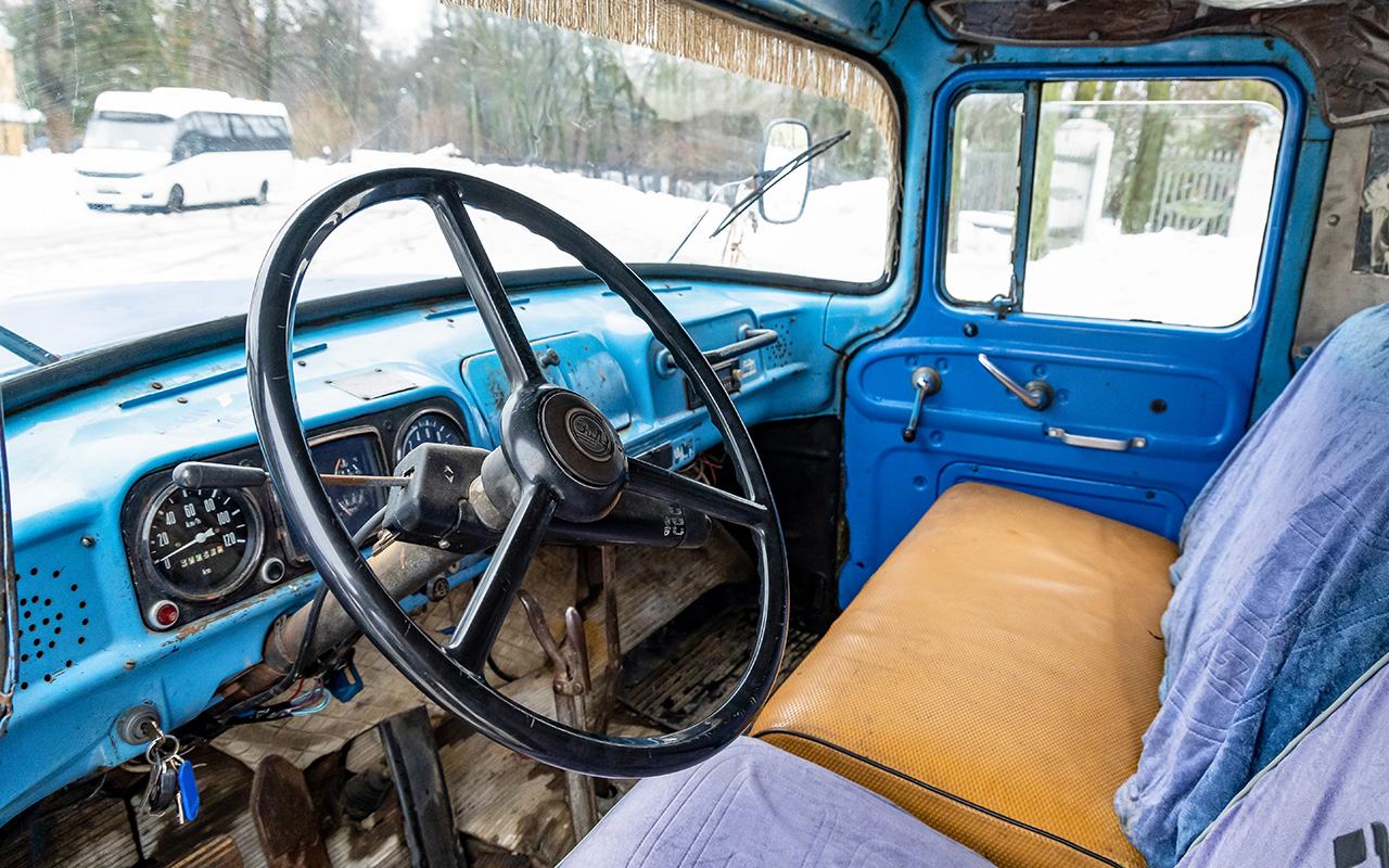

Кабина ЗИЛ‑164А, хотя и числилась трехместной, была по меркам второй половины 1950‑х годов тесной, с не лучшей обзорностью и вентиляцией.
Кабина ЗИЛ‑130 заметно просторней предыдущей, с панорамным ветровым стеклом и более совершенной вентиляцией.
