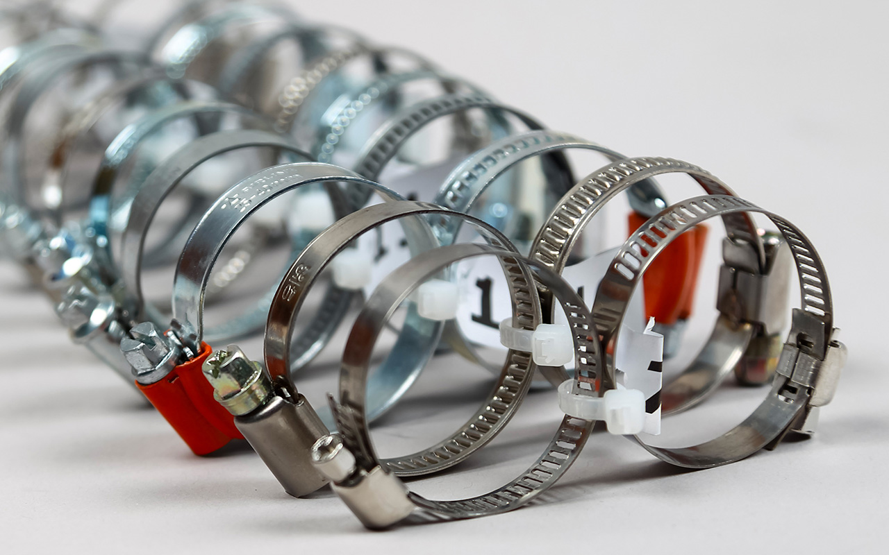

Для экспертизы мы закупили дюжину комплектов червячных хомутов на диаметр 25–40 мм – по две штуки каждого бренда. Результаты наших испытаний относятся именно к этим образцам. Цена – примерно от 70 до 120 рублей за штуку.

Итоги испытаний
Идеальных хомутов, увы, не оказалось. Часть из них стала капризничать даже в обычных условиях эксплуатации – это Park, а также Norma Torpo и Prof крепеж. В камере соляного тумана утратили работоспособность Airline, Norma, Norma 1267565032, Park, Prof крепеж, Vers и изделие, продававшееся как «Хомут червячный».
И только три бренда – AISI 430, АК 98, Zipower – прошли все испытания почти без замечаний. Почему почти? Потому что у них в камере соляного тумана начали ржаветь винты, что, однако, не сказалось на их работоспособности. Хомуты, сделанные из нержавеющей стали, коррозии не испугались.
Выводы
Из опыта: лучше всего выбирать хомут таким образом, чтобы он работал на диаметре ближе к верху своего диапазона. Тогда и устанавливать его быстрее, и длинный хвост в моторном отсеке мешать не будет.
А наши испытания лишний раз подтвердили то, что брать надо хомуты с лентой из нержавеющей стали и только с двухсторонней накаткой, а не просечные или с накаткой односторонней. Винты из нержавейки в потребительском сегменте не делает никто, а потому советуем обратить внимание на победителей нашей экспертизы.
