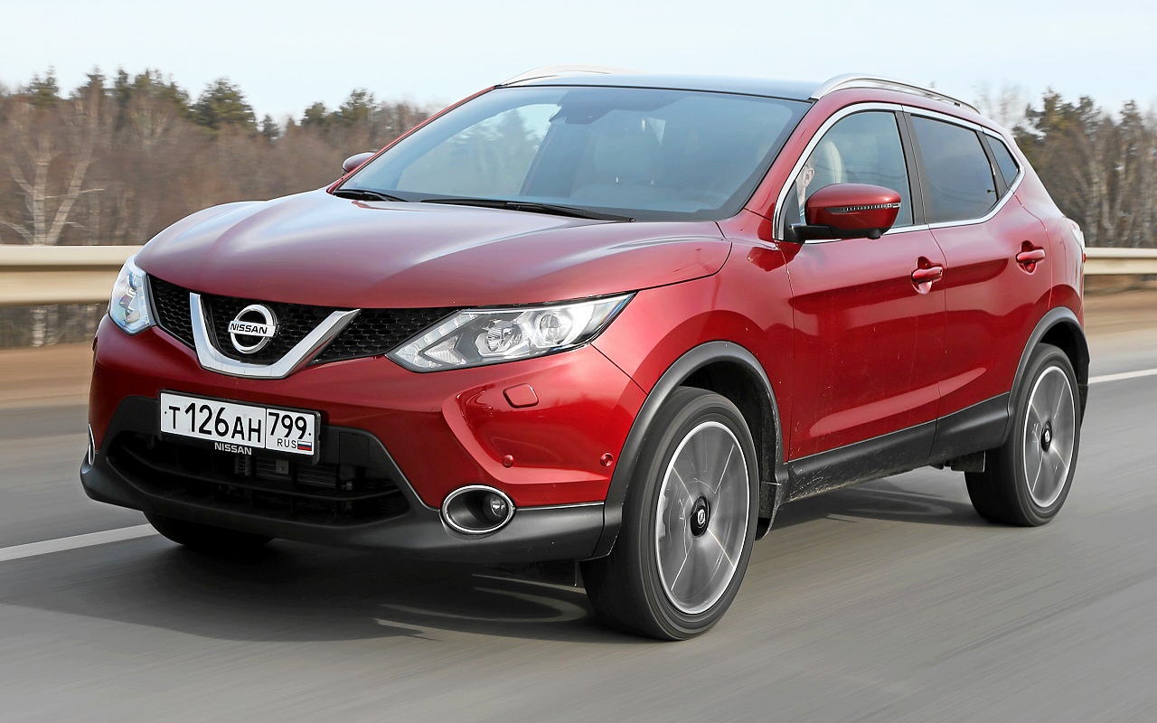

Nissan Qashqai второго поколения (индекс J11) продавали у нас с мая 2014 года, в 2015-м наладив сборку в Санкт-Петербурге. Это один из самых массовых кроссоверов на вторичном рынке. Притом не самый дешевый.
