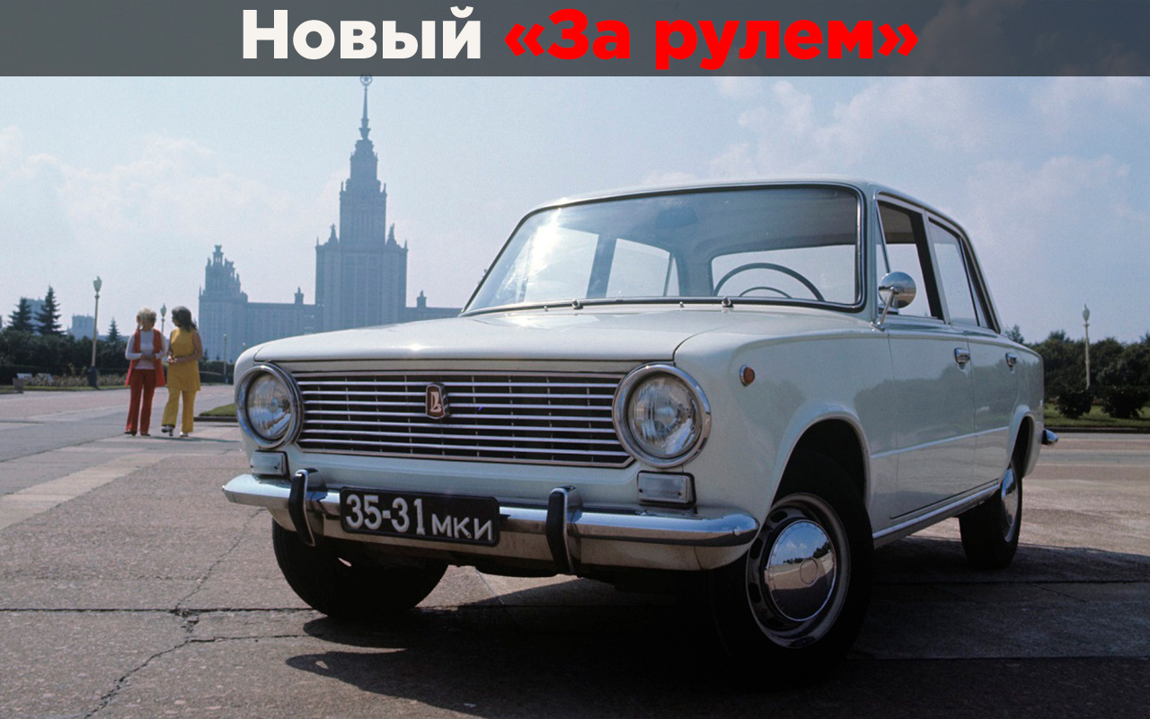

В этом году первому автомобилю АВТОВАЗа исполняется 55 лет: в апреле 1970 года с конвейера построенного в Тольятти Волжского автозавода сошли первые ВАЗ‑2101.
