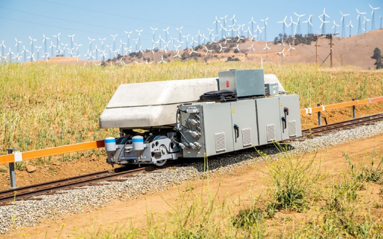

Известны гравитационные накопители на основе вагонеток. Когда выработка энергии высока (ветряки крутятся, облачность низкая), вагоны с помощью электродвигателей заезжают в гору, накапливая потенциальную энергию. Если выработка энергии падает, а потребление растет (ветра нет, солнце село), вагоны скатываются, двигатели при этом работают в режиме генератора и отдают электроэнергию в сеть. Говорят, что эффективность такой системы – около 86%.
