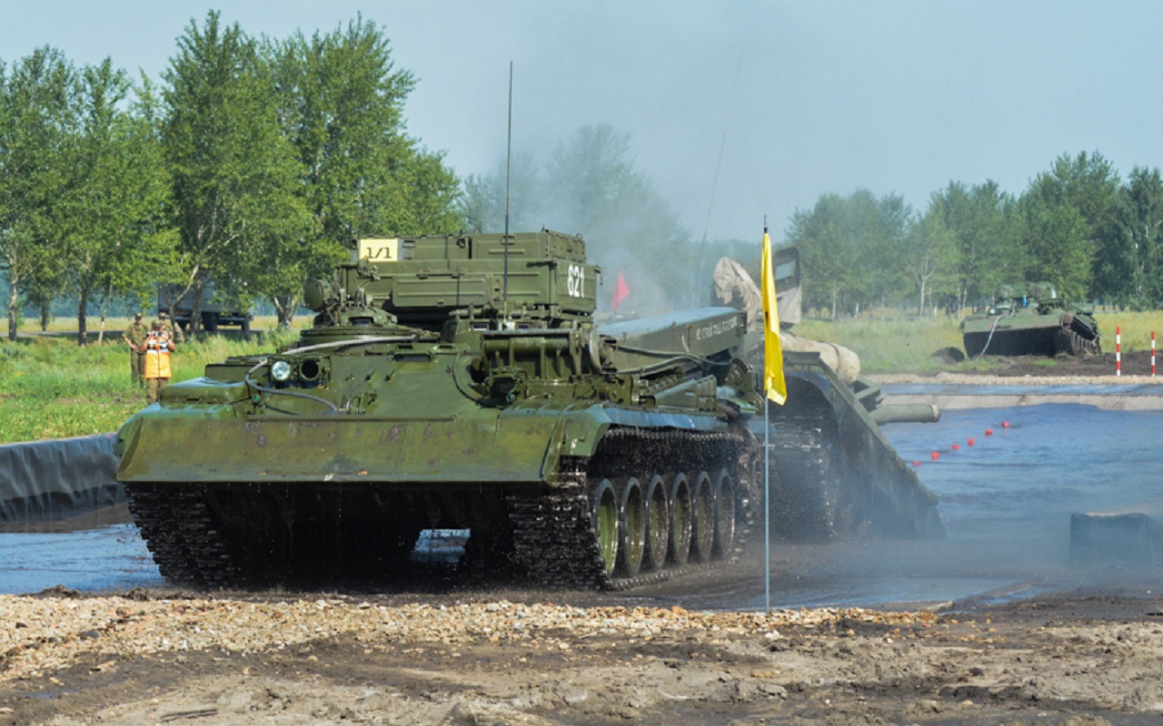

БРЭМ-1М. Над левой гусеничной полкой сложена стрела 20-тонного крана, под ней находится ящик со сварочным оборудованием. Впереди на бронелисте под механиком-водителем расположен блок полиспаста. Длина троса основной лебедки – 200 метров, вспомогательной – 400 метров.

По мере развития семейств танков Т-72, Т-80 и Т-90 увеличивалась и их масса. Это потребовало модернизации машины эвакуации. Более современная версия БРЭМ-1М построена на шасси Т-90.
Мощность дизельного двигателя возросла до 1000 л.с., а собственная масса эвакуатора достигла 45 тонн (с контейнерами ЗИП на грузовой платформе).
Тяговое усилие лебедки теперь составляет 35 тонн (140 тонн с применением полиспастов), а кран способен поднять груз до 20 тонн без дооборудования и 26 тонн с дооборудованием. Таким краном можно не только извлекать двигатель из моторно-трансмиссионного отделения, но и поднимать комплектные башни всех отечественных танков.
БРЭМ-1М может перевозить танки и через водные преграды. Запас хода при буксировке среднего танка по грунтовой дороге составляет от 150 до 430 км.
Для самообороны БРЭМ-1М оснащена крупнокалиберным 12,7-мм пулеметом Корд с боекомплектом 350 патронов.
Машина получила новые гусеницы, на которые можно монтировать резиновые вставки для езды по асфальтированным дорогам.
Опыт СВО потребовал и усиления защиты. На БРЭМ-1М теперь появились противокумулятивные и противодроновые сетки, «мангалы», бортовые экраны и блоки динамической защиты, а также средства радиоэлектронной борьбы.
БРЭМ-1М с комплектом блоков и экранов динамической защиты. Над правой гусеничной полкой располагаются ящик ЗИП и труба-лаз из комплекта оборудования для подводного вождения.
