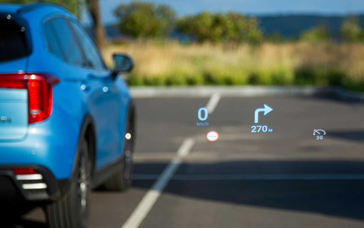

Haval F7 показывает карту встроенного Яндекс Навигатора на центральном дисплее, на приборке и на проекции. Модели Chery умеют то же самое, но функционал их системы гораздо скромнее, а работает она хуже.
Ну а ведущие игроки нынешнего российского рынка – Haval и Chery – начали интегрировать в штатные системы Яндекс Карты и другие популярные онлайн-сервисы. Делают они это по-разному.
В Хавейлы встроен именно всем знакомый навигатор Яндекса со всеми настройками и функциями. Новая система пока стоит только на кроссовере F7. Работает в целом неплохо, без явных раздражителей.
