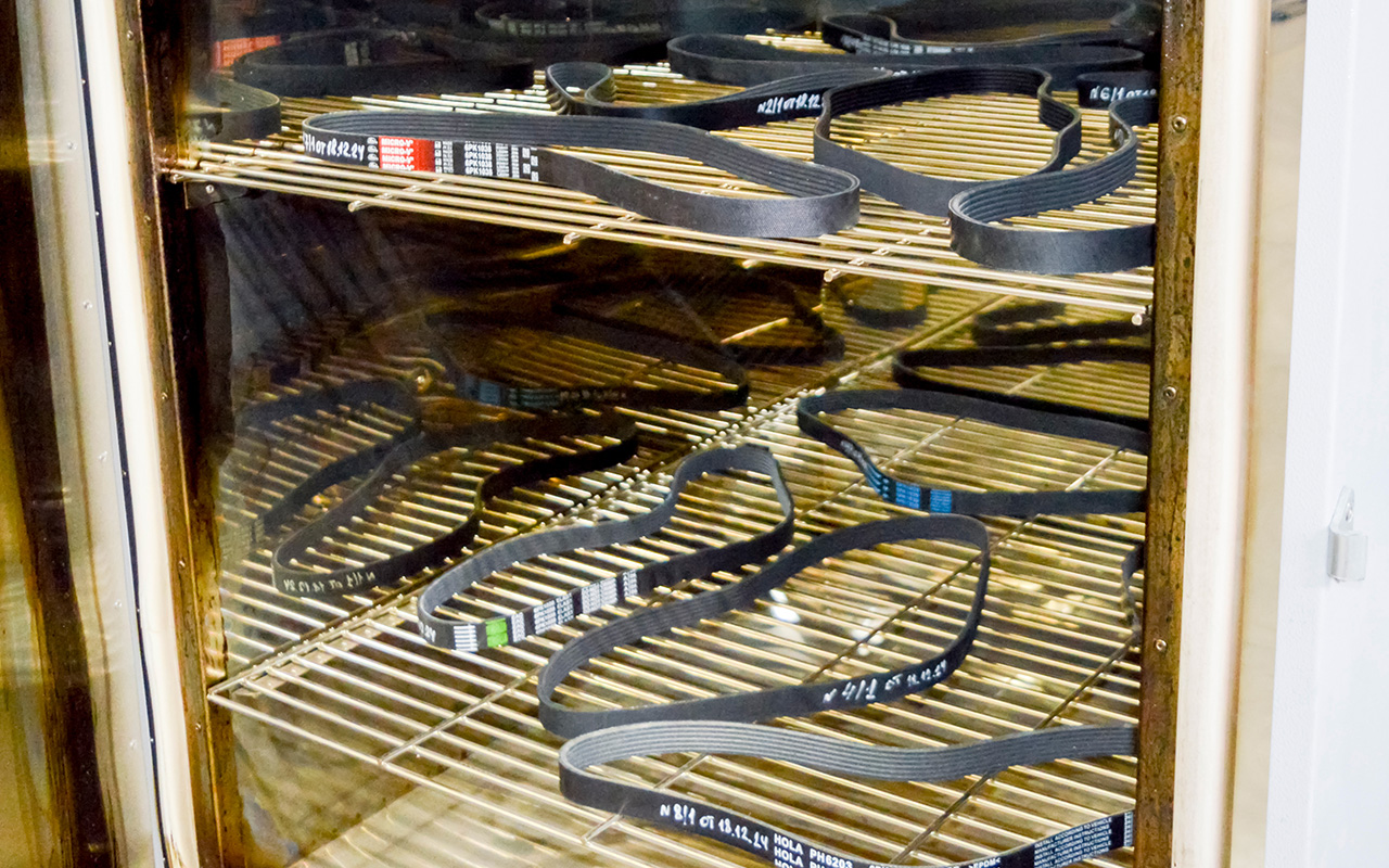

Второй экземпляр выдерживали в сушильном шкафу ШС‑80‑СПУ при температуре 100 °C в течение 70 часов.
После проведенного таким образом термического старения каждый ремень перегибали по гладкому цилиндрическому шкиву диаметром 100 мм ручейками наружу и проводили визуальный осмотр.
Образцы, не получившие замечаний, размещали в морозильной камере SE30–45‑P для суточной выдержки при температуре –45 °C. После этого ремень выпрямляли в течение пары секунд, не вынимая из камеры. В области перегиба не должно быть разрывов и трещин.
Ремни «прожариваются» в термокамере при температуре 100 °C.
