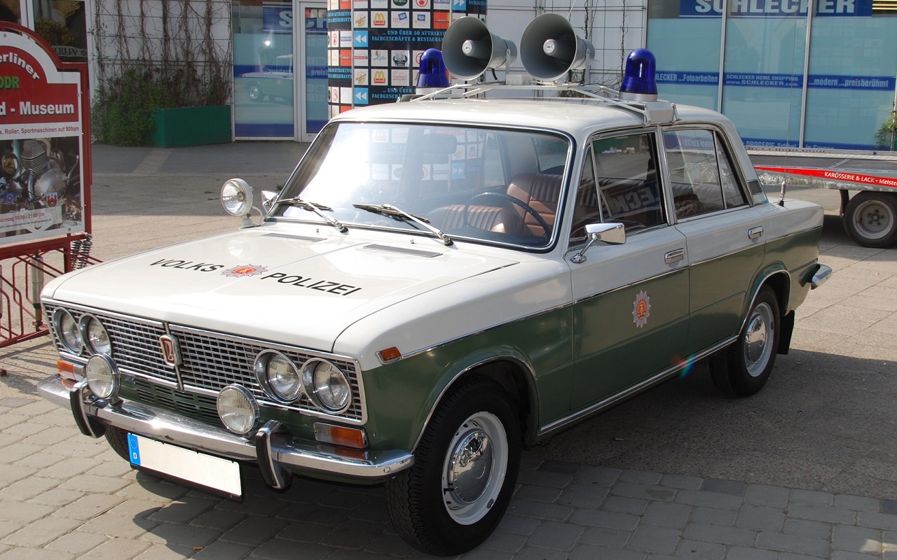

В полиции Восточной Германии работали Жигули самых разных моделей. Технически они не отличались от серийных, но носили стандартную в ГДР бело-зеленую окраску и были оснащены спецсигналами.
