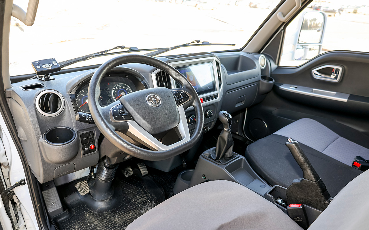

Кабина не откидывается: доступ к дизельному двигателю открывается, если поднять сиденье. Впрочем, это типично для «головастиков». Как и то, что забираться и, особенно, вылезать из кабины неудобно.
Junfeng Q35L. Цена в России от 3 299 000 ₽
Зато сидеть за рулем удобно, и он регулируется по углу наклона. Простое сиденье неплохо спрофилировано. Обзорность в бескапотниках великолепна, правда, тут невольно задумываешься о пассивной безопасности.
Доступ к турбодизелю – весьма ограниченный.
О качестве металла пока судить рано, а вот краска буквально прозрачная. Местами показания толщиномера едва превышают 60 мкм. Сколько кабина продержится в наших условиях?
Наверняка дольше, чем водитель. Ему хорошо только пока дорога ровная. На поперечном шве или небольшой кочке буквально подпрыгиваешь на сиденье. На «лежачем полицейском» положенный на центральный подлокотник смартфон улетел в другой конец кабины. В этом Junfeng чем-то напоминает нашу «буханку». Но на ней хотя бы весело.
Отделений и ящиков в кабине хотелось бы больше.
Надо дорабатывать и управляемость: к большим скачкам на неровностях после 80 км/ч добавляется неприятное рыскание. Приходится постоянно работать рулем, чтобы удержать Junfeng в своей полосе.
