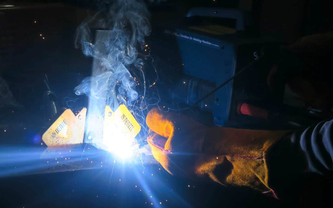

Если вы никогда не работали со сваркой, то обязательно сначала потренируйтесь на каких-нибудь металлических заготовках.
В это место мы «вварили» 4,5 электрода аккумуляторного аппарата, пока не села батарейка.
