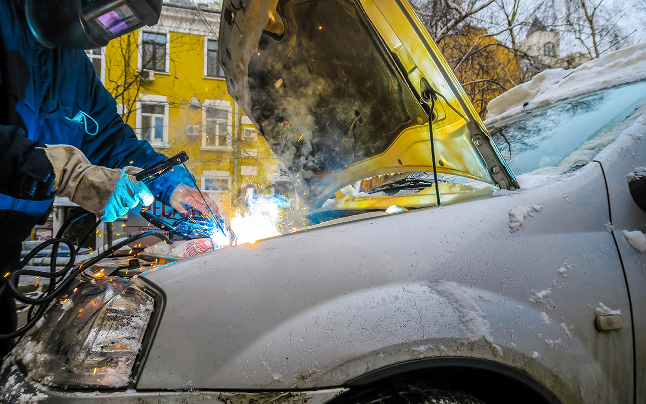

Штатную батарею редакционного Ларгуса заменили на разряженную ниже ватерлинии – до 6,26 В. При таком напряжении самостоятельный пуск невозможен – даже индикаторы еле тлеют.
Теперь пробуем пустить мотор двумя способами.
Первый предпочтительнее и безопаснее: пробуем форсированно подзарядить АКБ и пустить мотор с ее помощью. Отсоединяем батарею от бортовой сети. Подсоединение инверторной сварки производим, когда регулятор тока вывернут на минимум, а питание выключено.
Исходное состояние: батарея полностью разряжена, двигатель не подает признаков жизни.
Минусовой зажим легко прицепить к выводу батареи, а вместо электрода в держатель можно зажать какой-нибудь болт, который плотно прижимаем к плюсовой клемме. Удобно воспользоваться «крокодилами» прикуривающих проводов. Обязательно подключаем к клеммам батареи тестер: напряжение ни в коем случае не должно превысить 16 В.
Теперь включаем инвертор и смотрим на вольтметр. Напряжение начинает расти на глазах. Если хотим ускорить процесс – поворачиваем регулятор тока в сторону увеличения, но не больше чем до 50 А. При этом ограничителем будет напряжение, которое, повторим, не должно выйти за 16 В. Нам хватило буквально нескольких минут, и мотор пустился с первой попытки.
При напряжении 12,25 В только щелкает реле. Когда напряжение поднялось до 13,88 В, Ларгус легко пустился.
Самый спокойный способ подзарядить аккумулятор от сварочного аппарата – отсоединить плюсовую клемму автомобиля и не допускать напряжения выше 16 В.
Второй способ хуже по всем статьям – годится разве что на тот случай, когда времени совсем нет и пустить мотор нужно немедленно. В этом случае пробуем все-таки крутануть стартер при подключенном сварочнике – при этом нужно иметь помощника.
Батарею Ларгуса снова меняем на полностью разряженную, присоединяем тестер. Его показания в вольтах – это единственный рубеж по защите электроники автомобиля от перегорания. Подключаем сварочный аппарат к закрепленным на батарее штатным клеммам. Инвертор устанавливаем на минимальный ток. Не включая зажигания, активируем инвертор и смотрим на показания вольтметра. При этом помощник должен занять водительское сиденье и быть готовым по команде пустить двигатель. Как только напряжение поднялось до 14–15 В – ключ на старт! Так нам удалось снова пустить мотор Ларгуса, не спалив никаких электронных потрохов.
