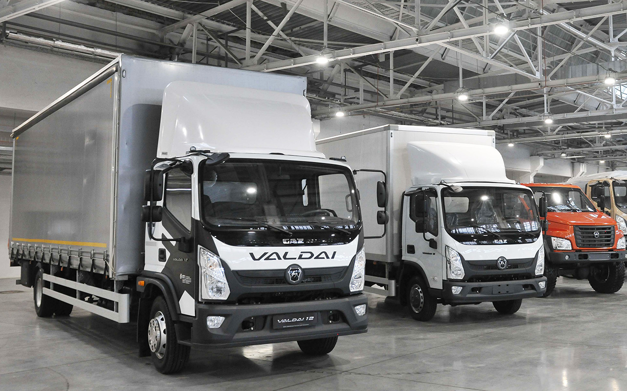

В прошлом году мы запустили полноприводную версию Соболя, которую давно ждали на рынке. Серьезное развитие получила линейка среднетоннажников. В прошлом году мы запустили Валдай 12 – универсальный грузовик в сегменте бескапотных машин. Автомобилей такой тоннажности раньше завод не производил.
Бескапотные грузовики Валдай 12 и Валдай 8
— Насколько это российский грузовик? В сегодняшних реалиях на рынок чаще выходят машины, созданные на китайских платформах.
— Валдай 12, как и его «младший брат» Валдай 8 – это собственная разработка наших инженеров, начиная от общей компоновки и заканчивая отдельными узлами. И она максимально локализована. В машине ярославский двигатель, белорусская рама, наша собственная коробка, мосты, бак и так далее. Кабину мы свариваем и окрашиваем сами. И за счет того, что мы красим ее в нашем современном комплексе, мы обеспечиваем высокий уровень ее антикоррозийной стойкости.
