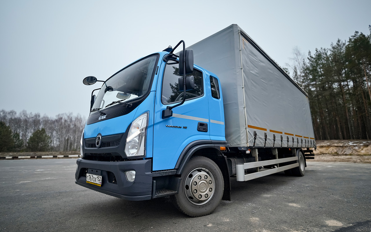

При полной массе 11 990 кг Валдай 12 тютелька в тютельку обходится без регистрации в системе Платон, взимающей плату за проезд по дорогам. Грузоподъемность – до 8 т.

Кабина на первый взгляд китайская, Foton семилетней давности. Но в Китае только покупают набор отштампованных деталей: сварка – наша. Красят кабину по той же технологии, что и ГАЗель Next – и даже без оцинковки дают ту же 8‑летнюю гарантию. Для тепло- и шумоизоляции низ защищают пластизолем и добавляют маты на передний щит и заднюю стенку.
Почему не разработать свою кабину? При объеме продаж несколько тысяч машин в год это невыгодно.
Почти всё остальное – отечественное. В шумозащищающей капсуле под кабиной стоит ярославский четырехцилиндровый нижневальный дизель ЯМЗ‑534 объемом 4,4 л (170 л. с.). Проверенный и надежный – семейство знакомо нам с 2013 года. Он дополнен моторным тормозом российского производства. Выпускной тракт из нержавейки – тоже отечественный.
Шестиступенчатая механика – новая, сделана на базе пятиступки ГАЗона Next. Из импортного – синхронизаторы, сцепление и его пневмогидропривод.
МКП – шестиступенчатая, сделана на базе пятиступки ГАЗона Next.
 Новый задний ведущий мост выдерживает нагрузку в 8 тонн. Карданный вал в зависимости от базы может быть цельным или составным – но в любом случае помечен иероглифами.
Передний мост унифицирован с автобусом ПАЗ Вектор Next.
Особо нижегородцы гордятся рамой – срублена без единого гвоздя. То есть без заклепок, вставок, удлинителей. Приходящие из Беларуси лонжероны – прямые, с постоянным сечением, ровной полкой сверху и множеством отверстий сбоку – монтаж различных кузовов будет прост.
Варианты базы – 3310, 3860, 4710 или 5310 мм. Можно поставить надстройку длиной от 3,5 до 7,3 м.
