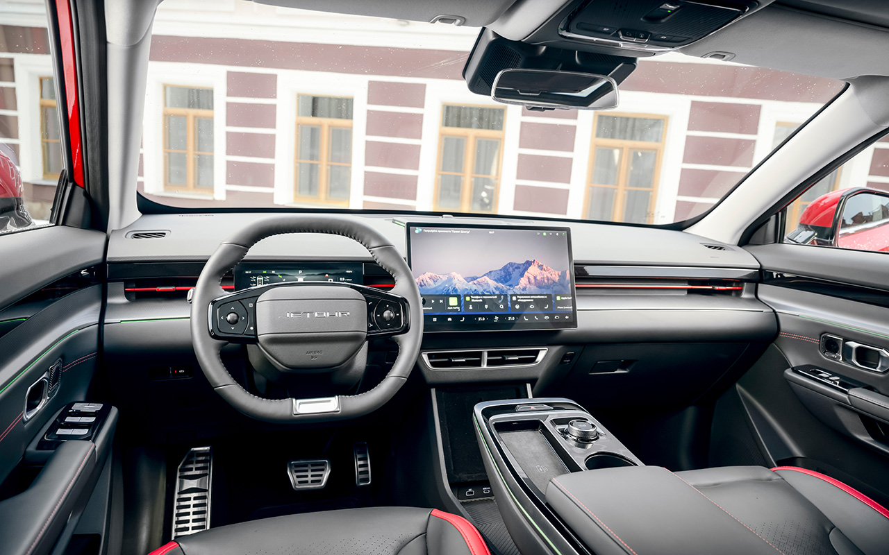

На центральном тоннеле кроссовера Jetour Dashing появилась шайба переключения шести режимов движения, но ради нее пожертвовали одним подстаканником. В полноприводном Дэшинге кофе может пить лишь один?

Раньше включение обогрева руля было расположено в меню настроек автомобиля, теперь оно переехало в климат-контроль. Приборка – полноценный экран вместо сегментного.
