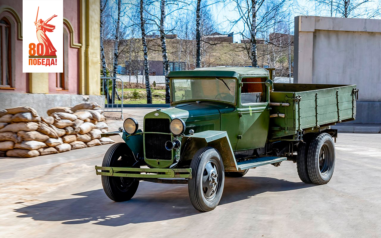

ГАЗ-АА, который выпускали с 1932 года, представлял собой немного измененный Ford AA грузоподъемностью 1500 кг. Двигатель рабочим объемом 3,3 л развивал 40 л. с., с 1938 года на часть машин – ГАЗ-ММ – ставили 50‑сильный мотор. Коробка передач – ­четырехступенчатая.
Помимо Горького, до мая 1939 года грузовики собирали в Москве на заводе КИМ, а в 1939–1940 годы и в Ростове-на-Дону. С 1947 по 1951 год полуторки выпускали в Ульяновске. В общей сложности изготовили более 1,1 млн машин.

Какой же он компактный – несерьезный на вид! Невольно начинаешь сравнивать советскую «полуторку» с современными машинами. Логично, конечно, сравнить ее с прямым потомком – нынешней Газелью. База ГАЗ-АА всего 3340 мм – лишь на 195 мм больше, чем у Газели, но снаряженная масса при той же грузоподъемности меньше на 120 кг.
Еще интереснее сопоставить полуторку с любым современным внедорожником. Вот, скажем, Toyota Land Cruiser. Колесная база грузовика-ветерана длиннее почти на полметра, но снаряженная масса меньше на 675 кг, а полная – на 125 кг! При паспортной грузоподъемности Тойоты в 750 кг. Такая вот занимательная арифметика.

Главный принцип конструкции ГАЗ-АА – простота. С ней связана и низкая масса. Ничего лишнего – и в прямом, и в переносном смысле. Американские инженеры явно исходили из постулата: меньше самых простых узлов и деталей – дешевле и надежнее конструкция.
На этой полуторке – родной, очень редкий корпус прерывателя.
Нижнеклапанный двигатель рабочим объемом 3,3 л развивал всего 40 л. с. при 2400 об/мин. Степень сжатия – 4,2, поэтому мотор переваривал практически любую жидкость, напоминающую бензин. А поступает эта жидкость к карбюратору с восходящим потоком самотеком – без насоса. Который, ввиду отсутствия, не ломается.

Поначалу может показаться, что этот грузовик хочет ехать лишь туда, куда сам считает нужным. Хотя машина, с который мы встретились, прекрасно отреставрирована и находится в исправном, оригинальном состоянии. Но по опыту знаю: постоянно дергать автомобиль и себя не следует. Доедет куда надо, только не быстро и по своеобразной, не совсем прямой траектории.
Подвески-то тоже – проще некуда! Спереди – поперечная рессора, сзади – продольные. Амортизаторов нет. Значит – не потекут. Как и тормоза с механическим приводом. На рабочих скоростях ГАЗ-АА даже их, в общем-то, хватает.
Справа на рулевой колонке – рычажок «ручного газа».
Справа от кнопки газа – непонятный «грибок» для упора ноги. Пользоваться им так и не научился.
Габариты кабины – доказательство постоянной акселерации водителей и пассажиров. Высокие напольные педали требуют привыкания.
Четырехступенчатая коробка передач, разумеется, без синхронизаторов, поэтому переключение требует некоторых навыков. Кстати, коробка родом из конца 20‑х годов потом много лет жила и на послевоенном ГАЗ‑51.
Рядом с замком зажигания – указатель уровня топлива, забавный спидометр и амперметр.
Пристроиться за рулем – тоже искусство. Автомобиль подтверждает выкладки антропологов о том, что люди постоянно становятся выше и шире: сегодняшнему шоферу в ГАЗ-АА тесно. Приспособиться, конечно, можно. Но мысль о том, каково ехать на этой машине километров сто, да даже пятьдесят, энтузиазма не вызывает.
Роль отопителя выполняет двигатель, от которого теплый воздух упрямо проникает в кабину. Но на ходу тепло столь же быстро и самостоятельно выходит наружу через многочисленные щели.Стекла дверей опускаются. Уже неплохо! Вот и весь перечень базовой комплектации. А заодно – и опций.

Конечно, ГАЗ-АА не был рожден солдатом, хотя в 20–30‑х годах четкого деления на военные и гражданские грузовики не было еще ни в одной армии мира. Полноприводные модели, адресованные в первую очередь военным, только появлялись.
На ранних послевоенных машинах, как и на автомобилях времен войны, крыша из брезента.
Полуторки наряду с ЗИС‑5 служили в Красной Армии с начала серийного производства и, конечно, вступили в первые сражения лета 1941 года. В отличие от завода имени Сталина, эвакуированного в октябре 1941‑го и налаживавшего производство на площадках на Урале и в Ульяновске, Горьковский автозавод работал всю войну на своем месте. И до бомбардировки летом 1943 года, и практически сразу после нее. За военные годы собрали около 102 тысяч полуторок.
На машинах военного времени открывался лишь задний борт. На довоенных и послевоенных – все.
Во время войны простую конструкцию умудрились упростить еще сильнее. Вместо округлых крыльев, для изготовления которых требовалось сложное штамповочное оборудование, выпускали предельно простые – прямогнутые. Крышу кабины делали из брезента. Вместо дверей вешали брезентовые пологи. Позднее двери вернули, но наружную часть делали из горизонтальных деревянных реек.
Запаска расположена под кузовом.
Во время войны на полуторки не ставили передние тормоза, а на часть машин – и правую фару. У полуторок военного времени откидывающимся был только задний борт кузова.
Конечно, ГАЗ-АА не был лучшим автомобилем Великой Отечественной. В Красной Армии уже служили полноприводные машины Studebaker, Dodge, Chevrolet. Но полуторка воевала честно, старательно и слыла надежной.
Тормоза ГАЗ-АА – механические.
Амортизаторов нет ни сзади, ни спереди.
Что, в общем, справедливо – но с поправкой на частоту обслуживания. Инструкция предписывала обслуживать машину с заменой масла каждые 800–1000 км. Так что скучать водителю, который чаще всего был и механиком, ГАЗ-АА не давал.
Зато ломаться почти нечему. Да и унификация советских автомобилей, в частности, ГАЗ-АА с легковыми ГАЗ-А и ГАЗ-М1, позволяла запасать запчасти, снятые с сильно изношенных и поврежденных машин, собирать из нескольких автомобилей один, способный еще ездить и воевать.
