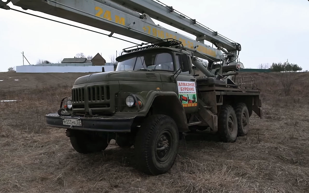

Но в 1958 году именно бортовой грузовик стал основным. Помимо него запланировали седельный тягач ЗИЛ-131В и шасси для спецоборудования – военного и гражданского. Кстати, на этой машине 1989 года, которая попала нам на тест, есть коленчатый подъемник.
