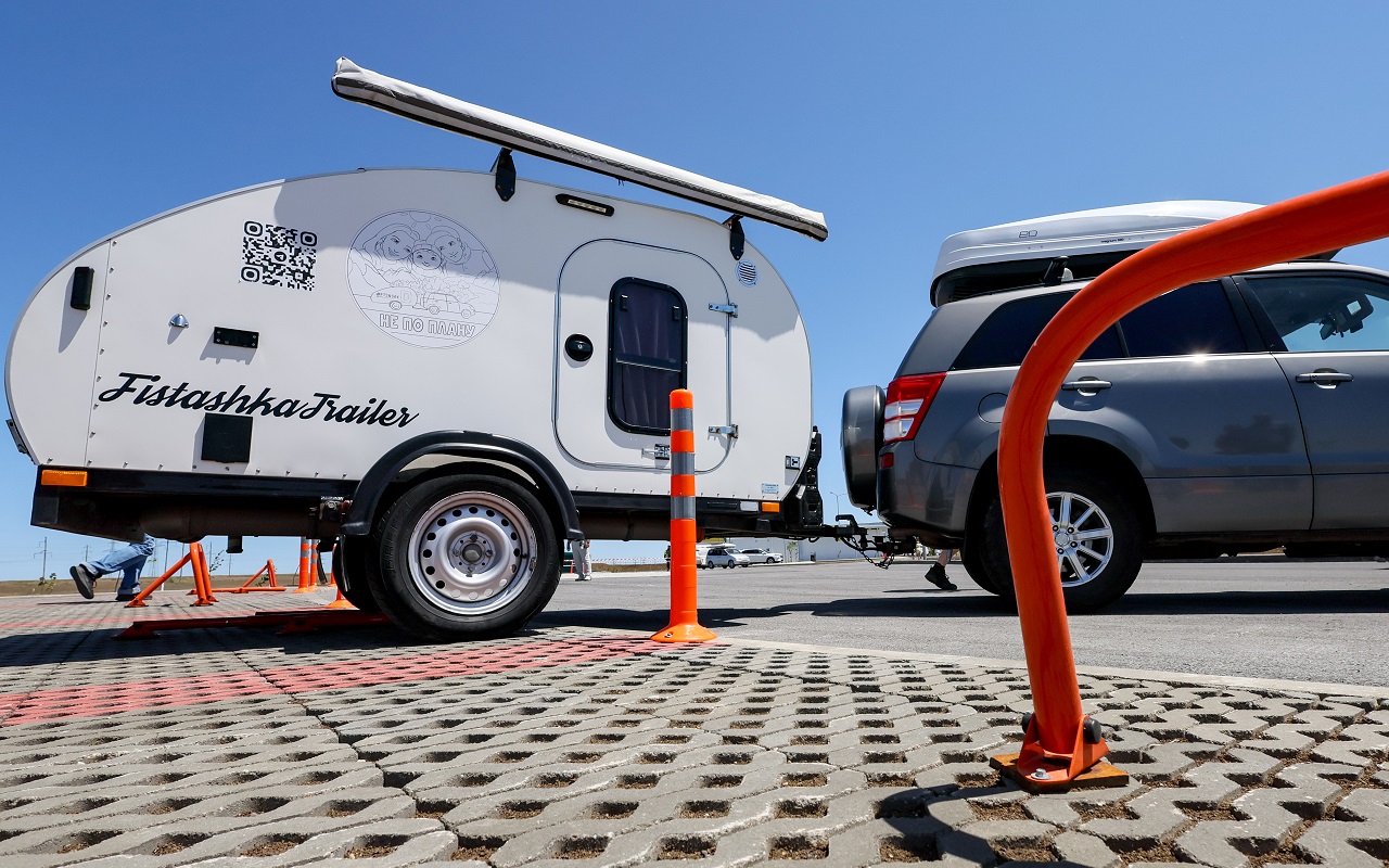

Страховочные цепи и сцепное устройство нужно проверять внимательно и тщательно. Люфт в сцепке для легкового автомобиля не должен превышать 5-7 мм, иначе на высокой скорости прицеп будет вилять, создавая риск потери управляемости.
Нестабильное поведение легкового прицепа обусловлено шаровой формой сцепного устройства (фаркопа). Даже при люфте 5-7 мм прицеп будет «рыскать» на скорости от 80 км/ч. В самом плохом случае прицеп может занести, в силу чего автомобиль потеряет управление.
Правильно распределяйте груз в прицепе: центр тяжести должен находиться ближе к сцепному устройству. При длине прицепа 3 метра, например, самый тяжелый груз должен быть размещен ближе к фаркопу на 15-30 см от центра прицепа.
Правильной считается нагрузка на сцепное устройство в размере 4–7% от общего веса прицепа. То есть, при полной массе прицепа 1000 кг давление на фаркоп должно составлять 40–70 кг. Проверить это можно, поместив сцепку на бытовые напольные весы.
