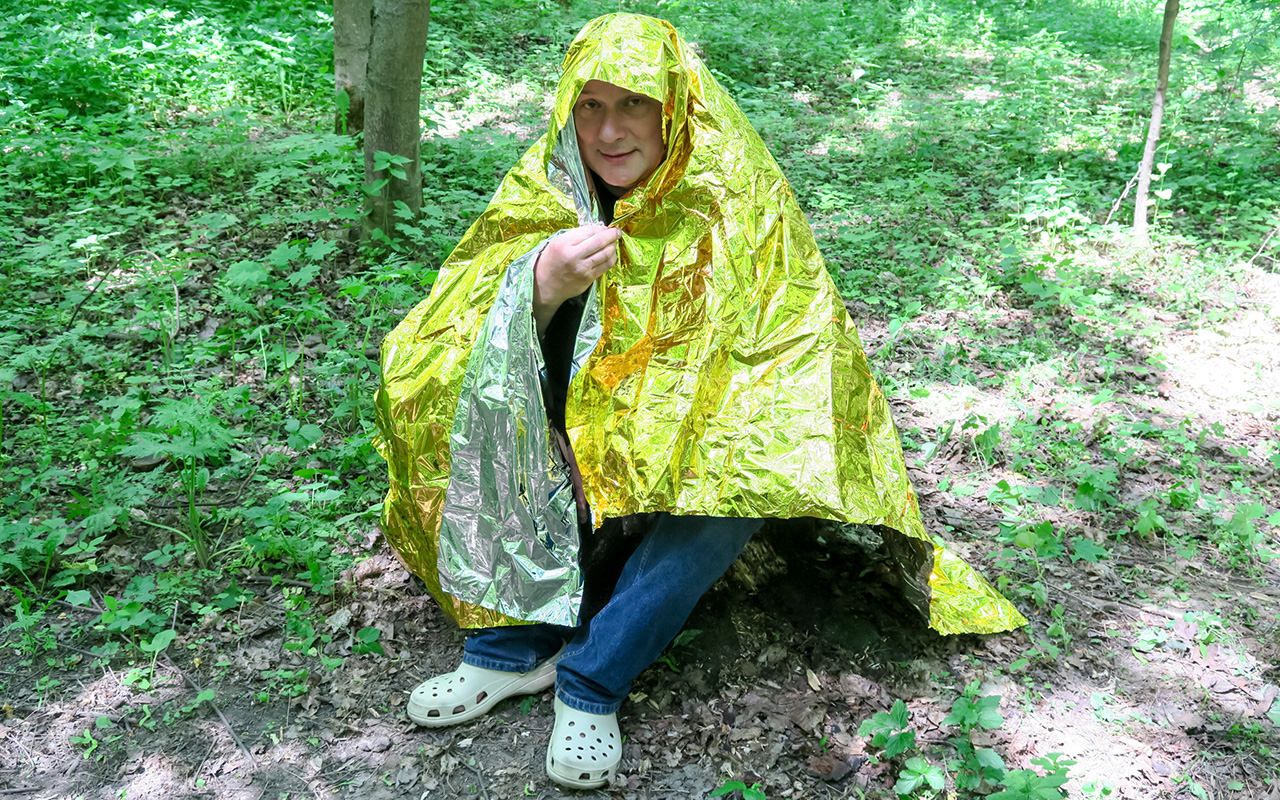

Такое покрывало препятствует распространению инфракрасного излучения, идущего в жару к человеку, а в холод – от человека. Последнее особенно важно при минимизации последствий ДТП, поскольку позволяет уменьшить теплопотери ослабленного человеческого тела. Медики знают, что раненого, после оказания первой помощи, нужно непременно согреть. Именно переохлаждение – причина гибели многих людей. И далеко не всегда есть возможность перенести пострадавшего в теплое помещение или развести костер.
Как пользоваться?
При защите от охлаждения термопокрывало советуют выворачивать наружу золотистой стороной, а при защите от перегрева – серебристой. Логика простая: серебристый слой напоминает зеркало, от которого всё отражается. Поэтому при необходимости согреться этот слой должен быть внутри, возвращая человеку уходящую от него энергию. А при перегреве наружный серебристый слой будет отражать энергию солнечных лучей.

Использовать термопокрывало нужно поверх одежды.
Это важно
Термопокрывало не является источником энергии и не может служить надежным теплоизолятором. Оно лишь временно уменьшает теплопотери – не более чем на пару часов. Его следует использовать только поверх одежды.
Термопокрывала боятся острых сучьев: первый же опыт это доказал.
Открытое пламя опасно: термопокрывало легко вспыхивает и сгорает почти полностью.
Термопокрывало боится не только острых предметов, но и воздействия высоких температур – зажженных сигарет и огня.
Термопокрывало, бывшее в работе, периодически нужно «проветривать». Выделяемая телом влага остается под покрывалом, а потому на поверхности быстро образуется конденсат.
