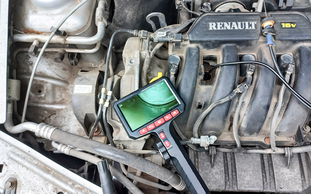

В качестве натуры для испытаний эндоскопов использовали второй цилиндр редакционного Ларгуса.

В ходе экспертизы мы оценили удобство пользования приборами и сравнили качество получаемого изображения. Для этого использовали специально изготовленные стенды, а также редакционный Ларгус.
В качестве макета цилиндра использован укороченный корпус огнетушителя. Диаметр нашего цилиндра 89 мм, «ход поршня» 100 мм. Внутри приклеены изображения днища поршня, клапанов, стенка цилиндра исцарапана, а на ее части – таблица для проверки зрения.
Стенды, имитирующие внутренние полости цилиндропоршневой группы и каталитического нейтрализатора, обеспечили равные начальные условия для всех приборов.
Для оценки изображения внутри одного из них нанесли продольные риски и разместили распечатку с алфавитом, а внутри другого – натуральный рис. Тут своего рода ирония – многие ремонтники, оживляя задранные керамической крошкой из нейтрализаторов моторы, говорят, что производителем использована не керамика, а рисовая бумага. Да и визуально рисовые зерна подходят для оценки качества картинки.
В реальном движке такого не увидеть, но наш стенд позволяет оценивать качество изображения на понятных примерах.
Каталитический нейтрализатор имитирует закрытая банка, внутри нее на дне приклеен слой риса, который похож на разрушающиеся соты.

Так видит эндоскоп «яркий» хон на стенке цилиндра и днище поршня.
