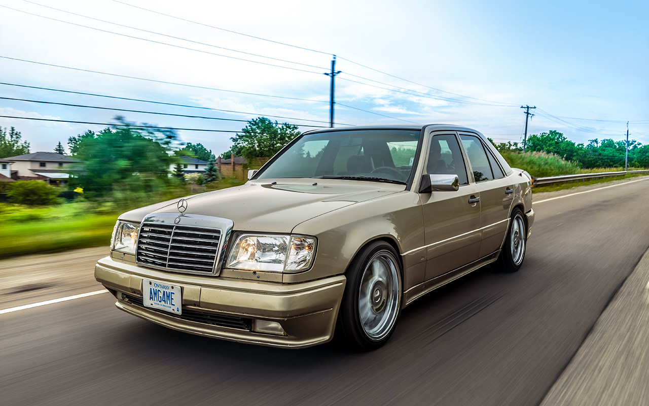

Во многом «миллионники» – это химера из серии «раньше было лучше». Среди машин отечественного производства таких не было и в помине, а легенды пришли к нам в 90‑е годы прошлого века вместе с потоком подержанных иномарок из Европы.
В памяти всплывают знаменитые Mерседесы W123 и W124. Но это, пожалуй, и всё! Ни простенькие малолитражки типа Опелей или Фордов, ни многолитровые монстры со спортивными наклонностями похвастаться семизначными пробегами не могли.
