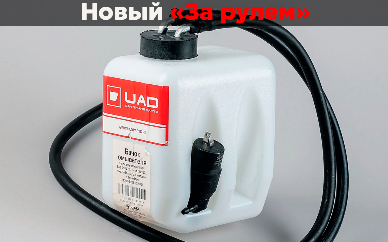

Принцип кажется гениальным: в бачок омывателя устанавливается змеевик-теплообменник, который подключается шлангами к контуру охлаждающей жидкости. Горячий антифриз, циркулируя по этому контуру, постоянно подогревает жидкость в бачке, не давая ей загустеть.
Жидкостный теплообменник для подключения к системе охлаждения двигателя.

– Эффективность решения в дальней поездке даже избыточная. Дело в том, что спирт, содержащийся в жидкости, постепенно испаряется, и его концентрация падает. Получается своего рода перегонный аппарат, только полезная фракция развеивается в атмосфере.
К тому же подсоединение к системе охлаждения с высокой температурой и давлением, превышающим 1 бар, может привести к разрыву неармированных шлангов неизвестного качества. Утечка охлаждающей жидкости приведет к перегреву и поломке двигателя.
Специалисты предупреждают: такой метод можно рассматривать только с полной заменой всех элементов контура на шланги гарантированного качества.
