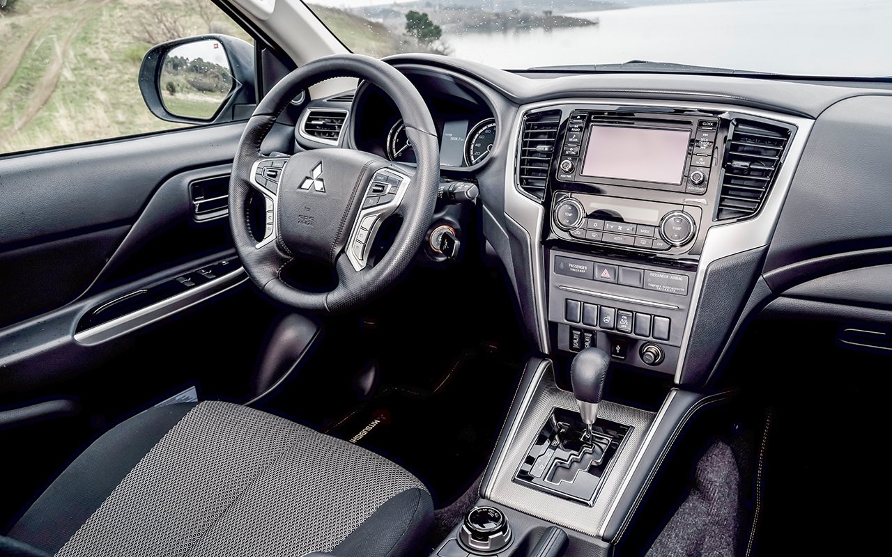

  • Консервативный интерьер.
Создатели «пятого» L200 стремились уйти от имиджа утилитарного грузовика. В салоне это вполне удалось. Но из-под заднего свеса сильно виднеется запаска…
