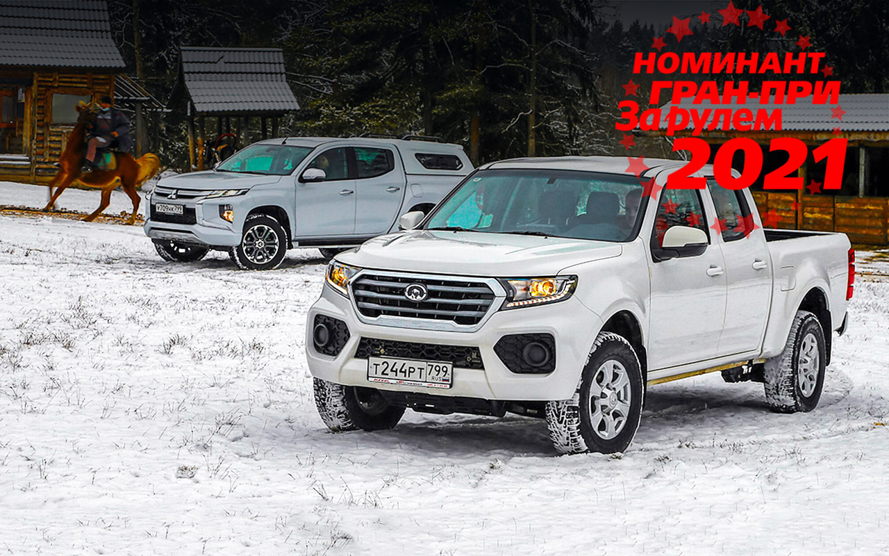

Сравнили пикапы: Mitsubishi L200 и большого «китайца»
Great Wall Wingle 7 в полтора раза дешевле «японца».
Wingle 7 по цене 1,7 миллиона — между УАЗом Пикапом, который заметно дешевле, и L200, который существенно дороже. Есть еще JAC T6, но продажи у него скромные.
Базовая цена «японца» с дизелем мощностью 154 л.с. и механической коробкой – 2,3 миллиона рублей. Тот, который мы нашли для этого теста, более мощный (181 л.с.), с автоматом и массой опций. И стоит почти три миллиона.
А у пикапа Great Wall только 143‑сильный дизель, только подключаемый жестко вручную передний мост и только механическая коробка.
