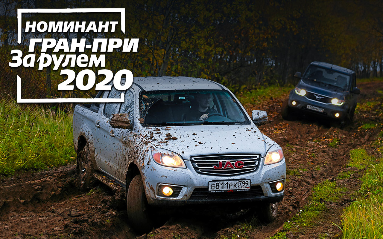

УАЗ отыгрывается на бездорожье. У него мощная защита, крепкие буксирные проушины спереди и сзади, можно заказать блокировку заднего дифференциала. И в тяжелых условиях управлять тягой атмосферного мотора намного удобнее. В Т6 мотор заметно тише, поэтому приходится ориентироваться не по звуку, а по тахометру.
JAC с опаской поджимает хлипкую пластиковую защиту картера и напоминает, что тянуть его назад не за что. Ничего, ­прорвемся!
И Т6 прополз за УАЗом, ни разу даже не чиркнув днищем, а ведь под самой низкой точкой мы намерили всего 185 мм против 200 мм у ульяновского пикапа. Видно, колея оказалась недостаточно глубокой. Интересный факт: УАЗ, несмотря на породистые шины Continental с боковыми грунтозацепами, легче соскакивал в колею и никак не мог из нее выбраться, тогда как китайские шины держали JAC лучше.

Номинант Гран-при «За рулем» 2020
Мы допускаем к участию в Гран-при «За рулем» 2020 только абсолютно новые машины — появившиеся в 2019 году впервые или сменившие поколение. Рестайлинги или обновления моторной гаммы не в счет.
Пикап JAC T6 — одна из новинок. А вот лучший ли он в своем классе, решать вам. Нам важно ваше мнение!
