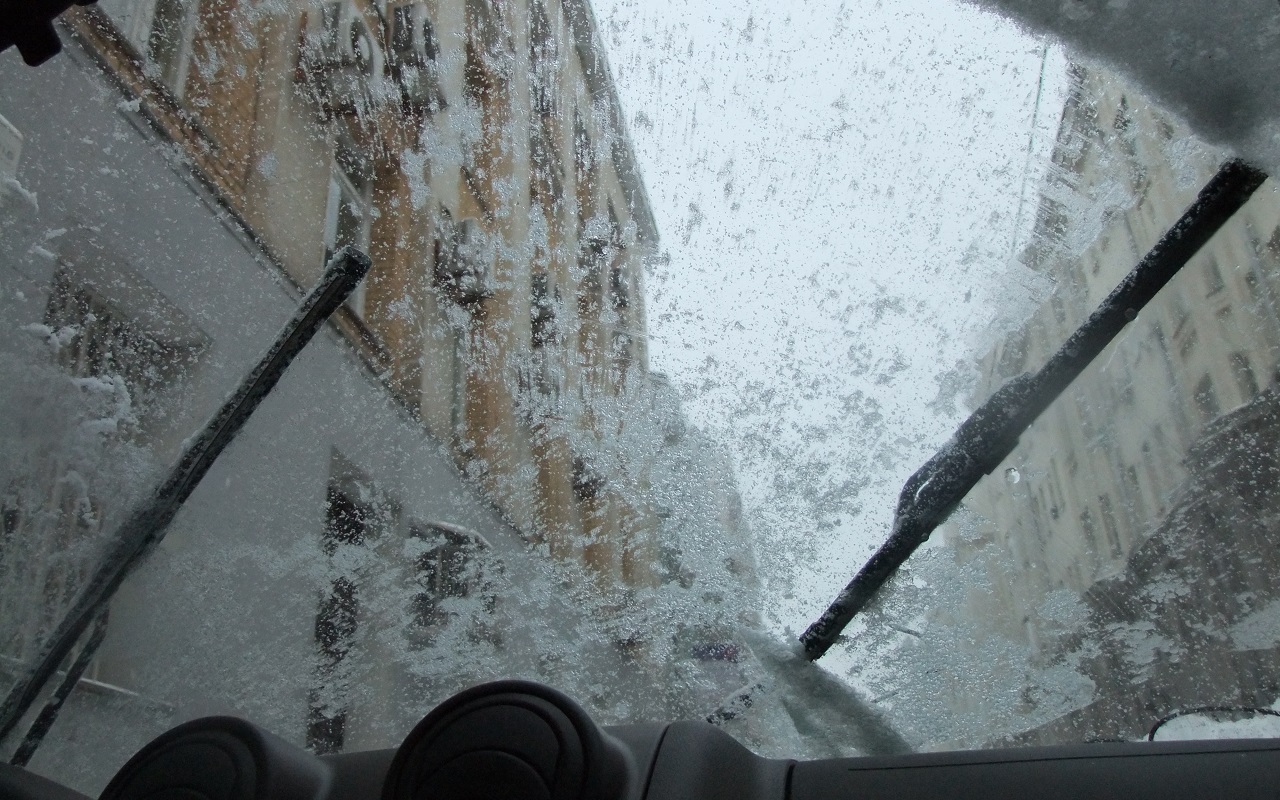

Но прогрев двигателя важен не только для его сохранности, а зачастую и для возможности видеть дорогу.
Если ветровое стекло вашего автомобиля покрыто льдом снаружи или инеем изнутри, то выезжать с места парковки просто запрещено. К сожалению, далеко не у всех даже новых автомобилей есть электрообогрев ветрового стекла, который позволяет обеспечить видимость через несколько минут. А если обогрева нет, то придется размораживать стекло с помощью тепла двигателя.
Советую сразу после пуска двигателя включить поток воздуха из отопителя полностью на стекло. Так ветровое стекло будет потихоньку прогреваться вместе с мотором и никогда не треснет.
Такой прогрев может отнять и 15-25 минут, в зависимости от слоя ледяной корки и температуры на улице. Так что для достижения обзорности мотор порой приходится греть даже дольше, чем требуется ему самому.
