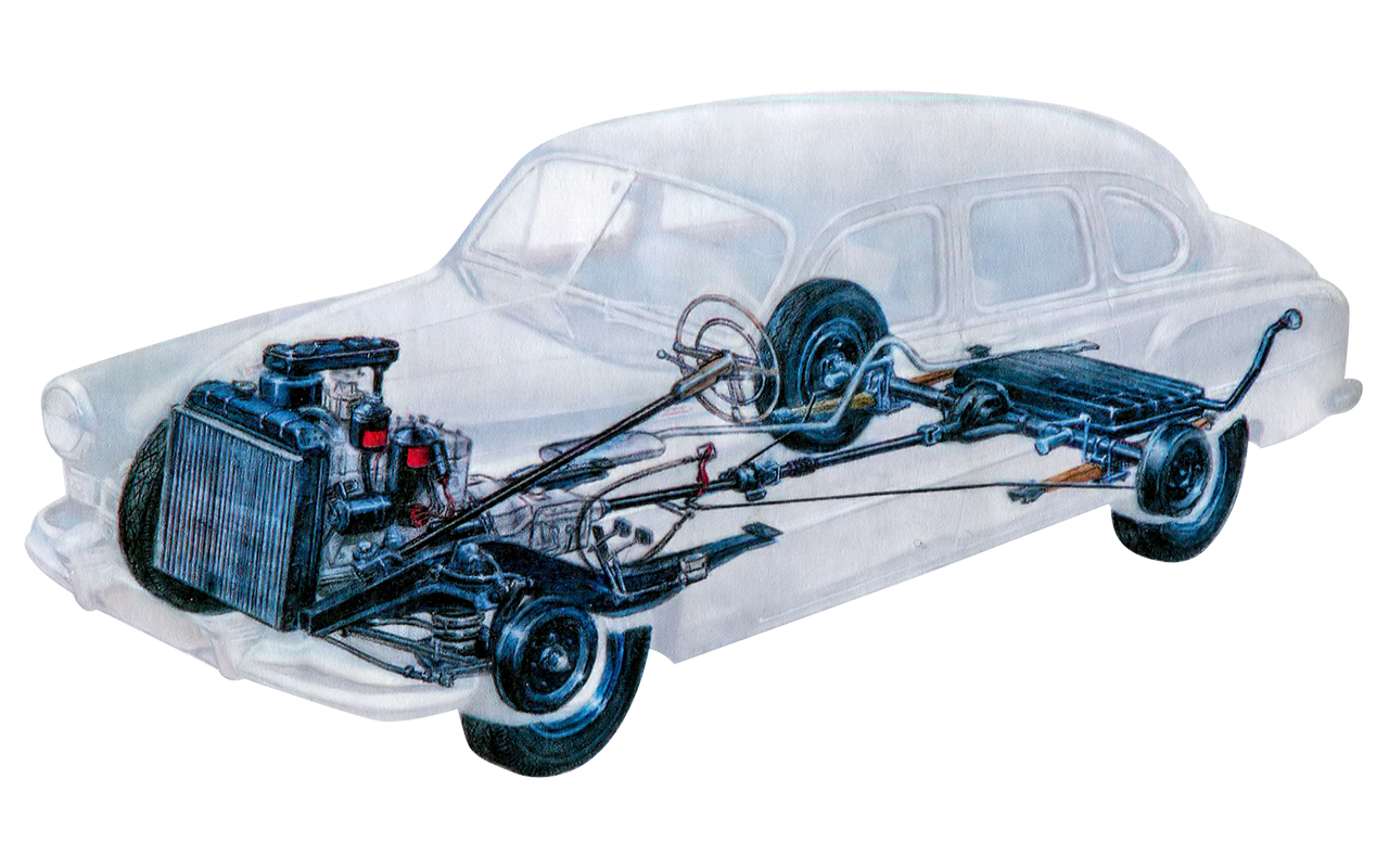

Начало 1950‑х – время бурного подъема мирового автопрома после окончания Второй мировой войны. В эти годы начали производство новых представительских автомобилей, включая конструктивно интересный советский ГАЗ‑12 ЗИМ.
ГАЗ‑12 ЗИМ
  • Длина 5530 мм
  • Колесная база 3200 мм
  • Снаряженная масса 1800 кг
Семиместный седан.
ГАЗ‑12 ЗИМ
  • Двигатель рядный, 6‑цилиндровый
  • Рабочий объем 3,5 л (81×110 мм)
  • Степень сжатия  6,7
  • Мощность 90 л. с. при 3600 об/мин
Для автомобиля такого класса мощности мотора, в основе которого лежал предвоенный агрегат Dodge, было, конечно, мало. Но иного варианта у Горьковского автозавода не было.
Важная особенность ГАЗ‑12 – несущий кузов. По сути, аналогов со столь длинной базой и без рамы у советского седана не было. Тем не менее, масса немного выше, чем у одноклассников.
Передняя подвеска – независимая, пружинная, с рычажными амортизаторами, рычаги которых одновременно выполняли функцию верхних рычагов подвески.
Задняя подвеска ГАЗ‑12 – традиционная для тех лет: рессорная, с рычажными амортизаторами.
На ГАЗ‑12 стояла такая же, как на Победе ГАЗ-М20, трехступенчатая механическая коробка передач с синхронизаторами на второй и третьей скоростях.
Трансмиссия ГАЗ‑12 включала гидромуфту, которая позволяла трогаться с любой передачи и переключать скорости, не заботясь о плавной работе педалью сцепления. Но динамику автомобиля эта конструкция снижала.

ГАЗ‑12 ЗИМ с несущим кузовом – конечно, в определенной мере – передовая конструкция. Однако во всем остальном он технически отставал от аналогов. Конкурировать с ними на условных рынках ЗИМ мог только ценой.
Но вопрос прямой конкуренции в данном случае вообще не стоял – поскольку на внешних рынках ЗИМ не продавали.
