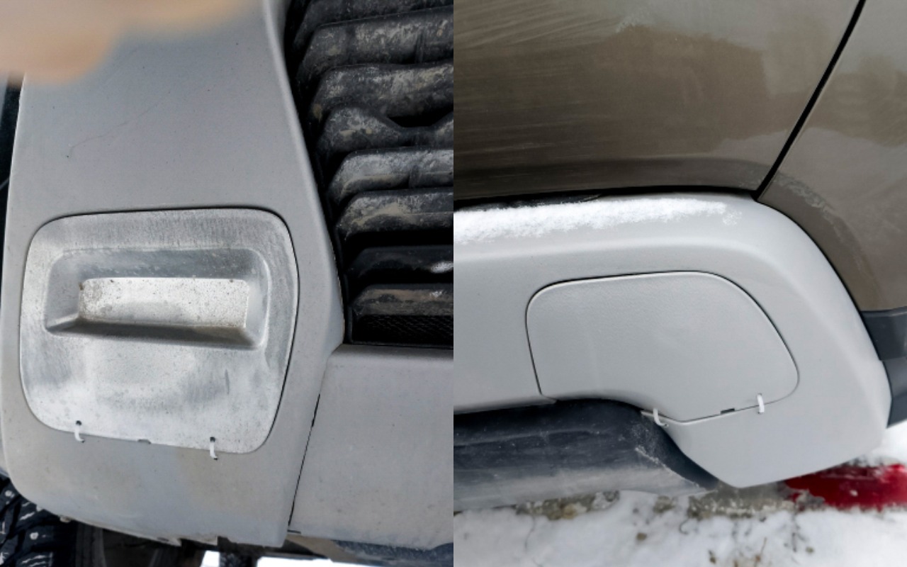

На кроссовере Renault Duster последнего поколения буксирные проушины закрыты крышками.
Чтобы не потерять их при проезде по глубоким лужам или в снегу, просверлил по два отверстия в крышке и бампере. Прикрепил пластиковыми хомутами. Теперь не пропадут.

Крышки буксирных проушин на Renault Duster.
Пластиковые хомуты не позволят крышке упасть на землю.
