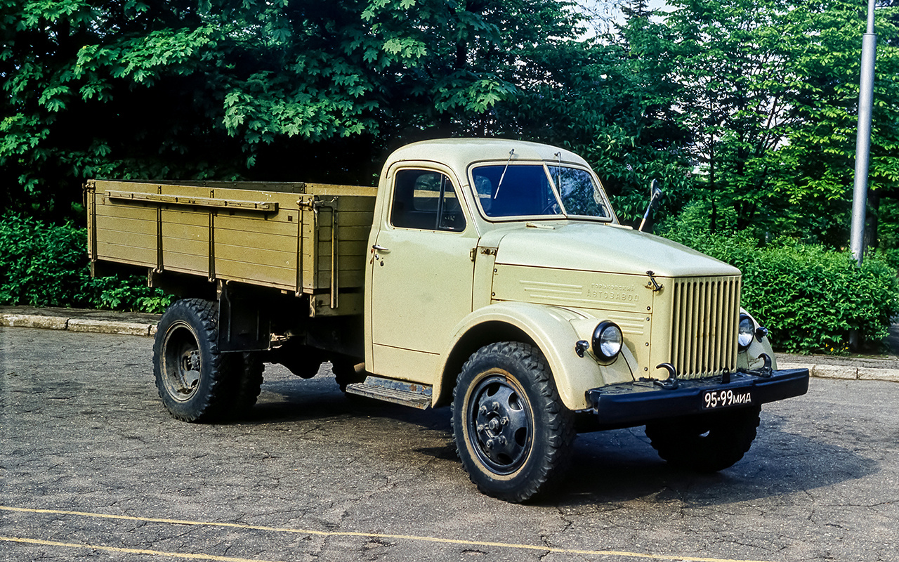

ГАЗ‑51А
ГАЗ‑51А
  • Снаряженная масса  2710 кг
  • Колесная база 3300 мм
  • Грузоподъемность 2500 кг
В отличие от ранней версии этот автомобиль имел цельнометаллическую, а не деревометаллическую кабину, но с дизайном, разработанным в 1940‑х годах.
Шасси ГАЗ-51А и раннего ГАЗ‑52Ф, а потом ГАЗ‑52-04 были практически одинаковыми.
