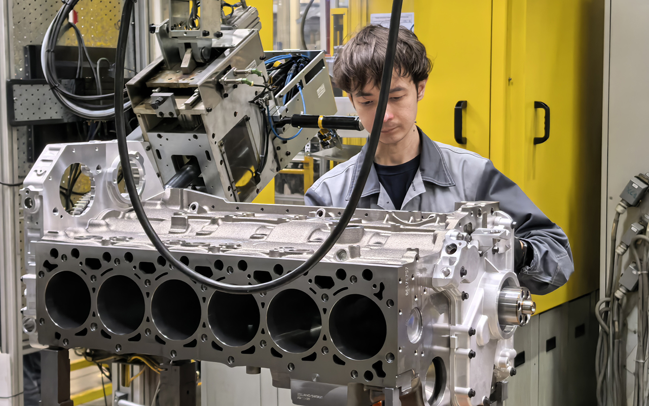

Многие операции требуют высокой точности, и в большинстве поручены роботам. Так, на стенде, где головки блока соединяют с блоком, оператор только вставляет болты – 26 штук, а закручивает их автомат. Все одновременно и контролируя момент затяжки каждого – ни дотянуть, ни перетянуть нельзя. Причем моменты затяжки всех ответственных соединений остаются в заводской базе данных.
Но кое-что делают и люди. Например, устанавливают в блоки комплекты из поршней и шатунов. Здесь применяют специализированную оснастку, дабы поршень встал идеально и не повредил поверхность цилиндра.
