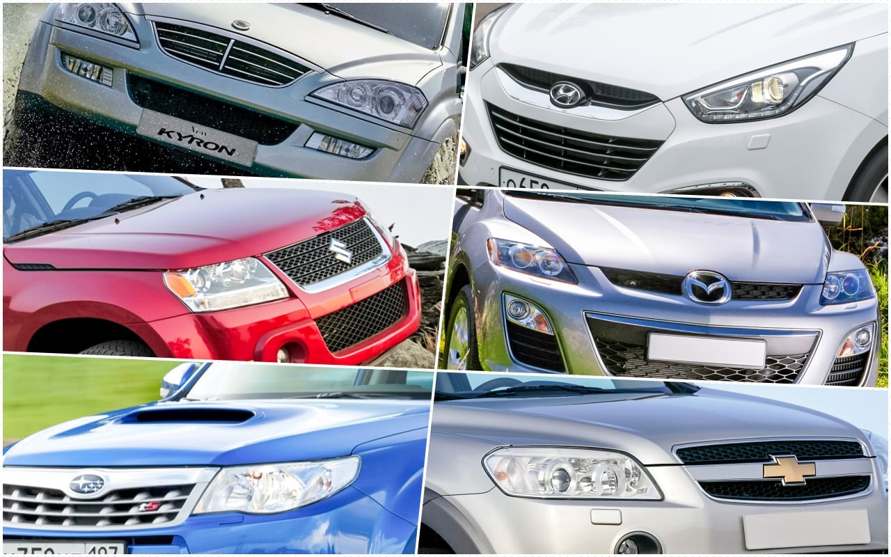

Лучший полноприводник, самый живучий автомат... Рейтинг надежных кроссоверов с пробегом в РФ
Опубликован топ-6 самых надежных кроссоверов до 1 млн рублей
