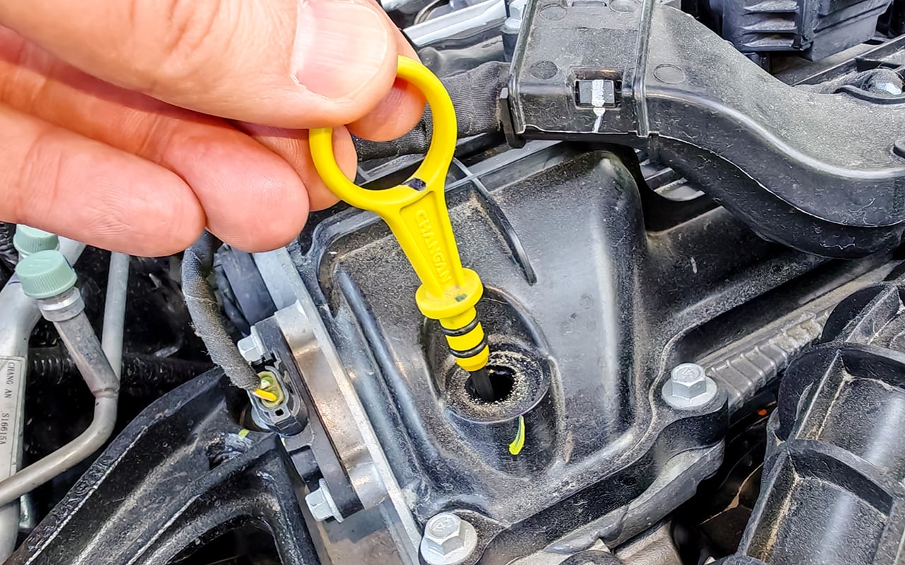

Декоративной крышки нет, что принесло необычную проблему – после мойки пришлось удалять воду из углублений катушек зажигания. А сполоснуть мотор решил из-за грязи, скопившейся в районе масляного щупа: здесь тоже неудачная конфигурация.
