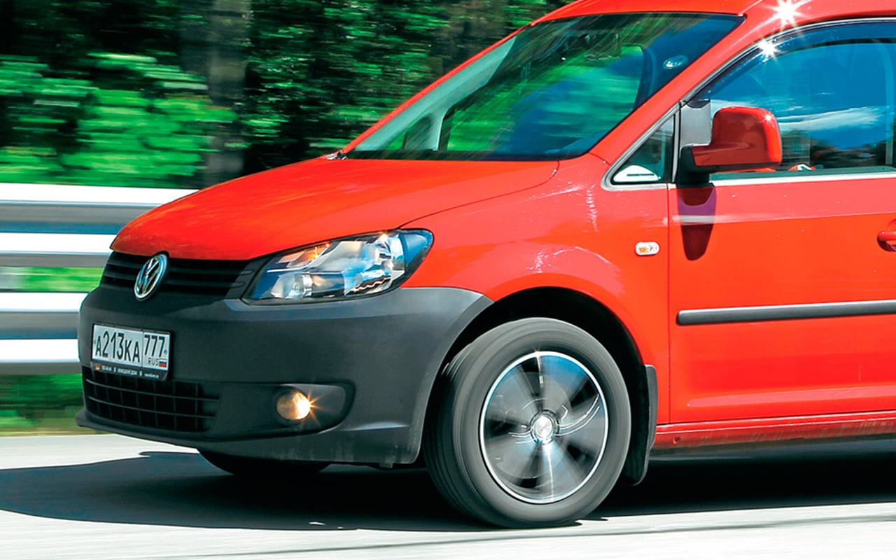

Последние три года Caddy мотал нервы затрудненным пуском двухлитрового турбодизеля. Электронная диагностика показывала россыпь ошибок: датчик коленвала, датчик распредвала, работа клапана рециркуляции отработавших газов EGR, сбитое положение ремня привода ГРМ.
Однако замена датчика распредвала (2000 рублей) и отключение клапана EGR (8000 рублей) не помогли. А вот после установки нового комплекта привода ГРМ вместе с помпой (25 000 рублей за всё) дефект исчез – мотор запускается нормально. Похоже, дело было в вытяжении ремня и уходе фаз газораспределения.
