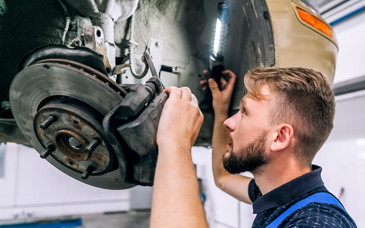

Тормозная система
А вот тормозные колодки меняют только комплектом на одной оси. Тормозные диски – тоже только парой. На задней оси стоят тормозные барабаны, которые не так сильно влияют на эффективность замедления. На них, в принципе, можно сэкономить, но делать это нежелательно.
