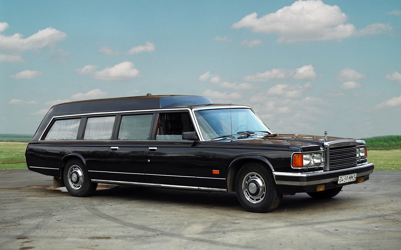

«Санитарка» условного второго поколения — ЗИЛ-41042 на базе лимузина ЗИЛ-41045.
Следующие два автомобили собрали уже после ухода в мир иной и Леонида Брежнева, и Юрия Андропова, и даже Константина Черненко. Два ЗИЛ-41042, сделанных уже на основе ЗИЛ-41045, собрали в феврале-марте 1986 года.
В комплект автомобиля входили носилки длиной 1800 мм.
По технике машины от прежних принципиально не отличались. Но на них стояли модернизированные двигатели V8, которые при рабочем объеме 7 л развивали 315 л.с.
Черную «санитарку» начинили самым современным медицинским оборудованием.
Единственным серьезным отличием ЗИЛ-41042 от ЗИЛ-114А, помимо внешности и двигателя увеличенной мощности, была возможность трансформировать медицинскую часть салона. Носилки можно было убрать, сиденья медиков сложить, а сверху установить специальный ровный настил. Можно только предполагать, что настолько длинное предполагали перевозить в таком «грузовике». Сама собой напрашивается ассоциация с катафалком…
