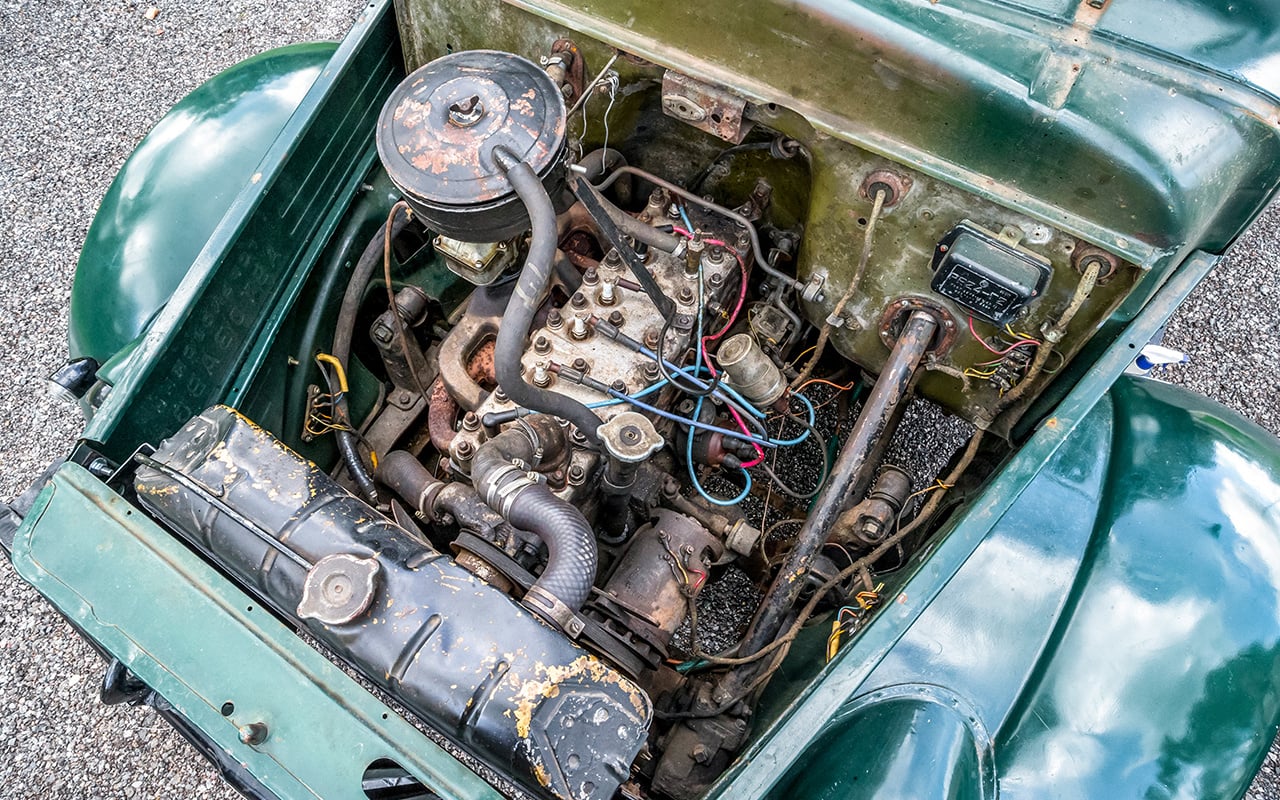

Липгарт выбрал двигатель из обширного семейства чугунных нижнеклапанных моторов с числом цилиндров от четырех до восьми. За характерную крышку головки блока в Штатах их прозвали flathead – плоскоголовый.
Плоскоголовые моторы обширного семейства концерн Chrysler выпускал с 1931 года.
Первый четырехцилиндровый агрегат этого семейства дебютировал в 1931 году. «Шестерка» 1937 года имела рабочий объем 3,56 л (3¼ на 4⅜ дюйма, или 82,6×111,1 мм) и мощность 87 л. с. при относительно невысокой степени сжатия 6,5. Это тоже было очень важно для СССР, где применяли низкооктановый бензин.
Важное отличие советского агрегата – шестеренчатый привод распредвала вместо цепи.
Советский мотор ГАЗ‑11 сделали поменьше американского – рабочим объемом 3,48 л, с метрическими размерами цилиндра 82×110 мм. Изменили распредвал, модернизировали маслосистему, а вместо сложных в производстве тонкостенных вкладышей применили баббитовые. Важной модернизацией стал и шестеренчатый привод распредвала вместо цепного на американском моторе.
Сразу запланировали две версии. Чугунный мотор со степенью сжатия 5,6 выдавал 76 л. с. при 3400 об/мин, вариант с алюминиевой головкой и степенью сжатия 6,2 развивал 85 л. с. при 3500 об/мин.
Нижнеклапанный двигатель ГАЗ‑11 в 40‑х был вполне современным.
ГАЗ‑11 по соотношению мощности к рабочему объему стал одним из самых продвинутых советских агрегатов конца 30‑х. Стандартная «шестерка» развивала 19,8 л. с. на 1 л рабочего объема. Двигатель ГАЗ-М, который устанавливали на часть «полуторок» и «эмки» – 15,2 л. с. Форсированный, с алюминиевой головкой вариант двигателя ЗИС‑101 выдавал 20,1 л. с. на 1 л объема, а аналогичный – тоже с алюминиевой головкой мотор ГАЗ‑11 – 24,4 л. с.
