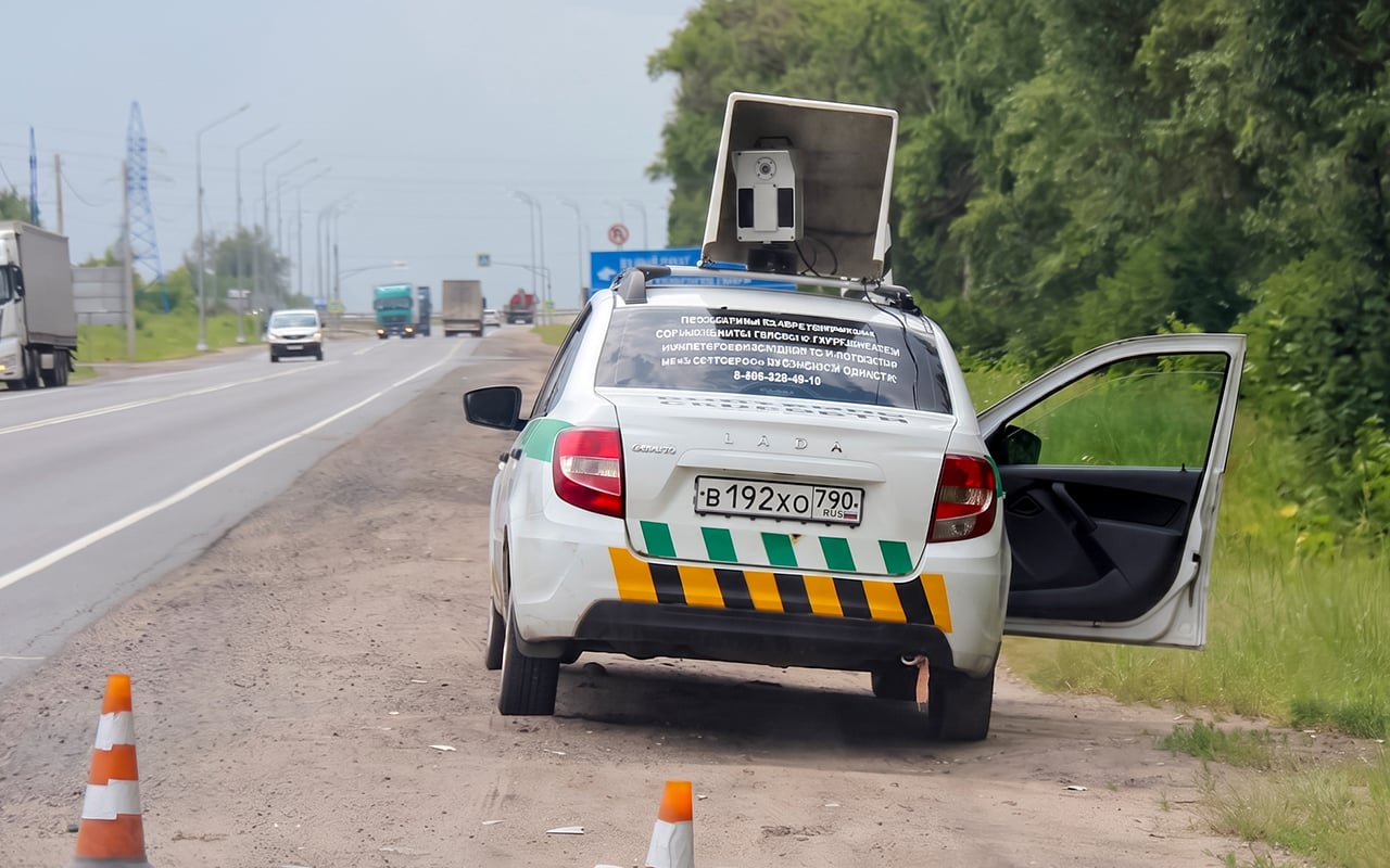

В Московской области мы проверили тестовые гаджеты Скатом и Осконом. В Ярославской нашли камеру Кордон Про.
Первые два ни для кого проблемой не стали, хотя малоизвестные детекторы Forcar и Marubox не знали их сигнатуру, распознав только К‑диапазон. Заметно дальше остальных испытуемых радары заметили аппараты Inspector и Neoline.

Стационарно Скат в Подмосковье устанавливают на высоких столбах. В передвижном варианте – на крыше автомобиля, чаще всего это Лада Гранта. Во втором случае дальность детектирования больше как минимум на треть.
