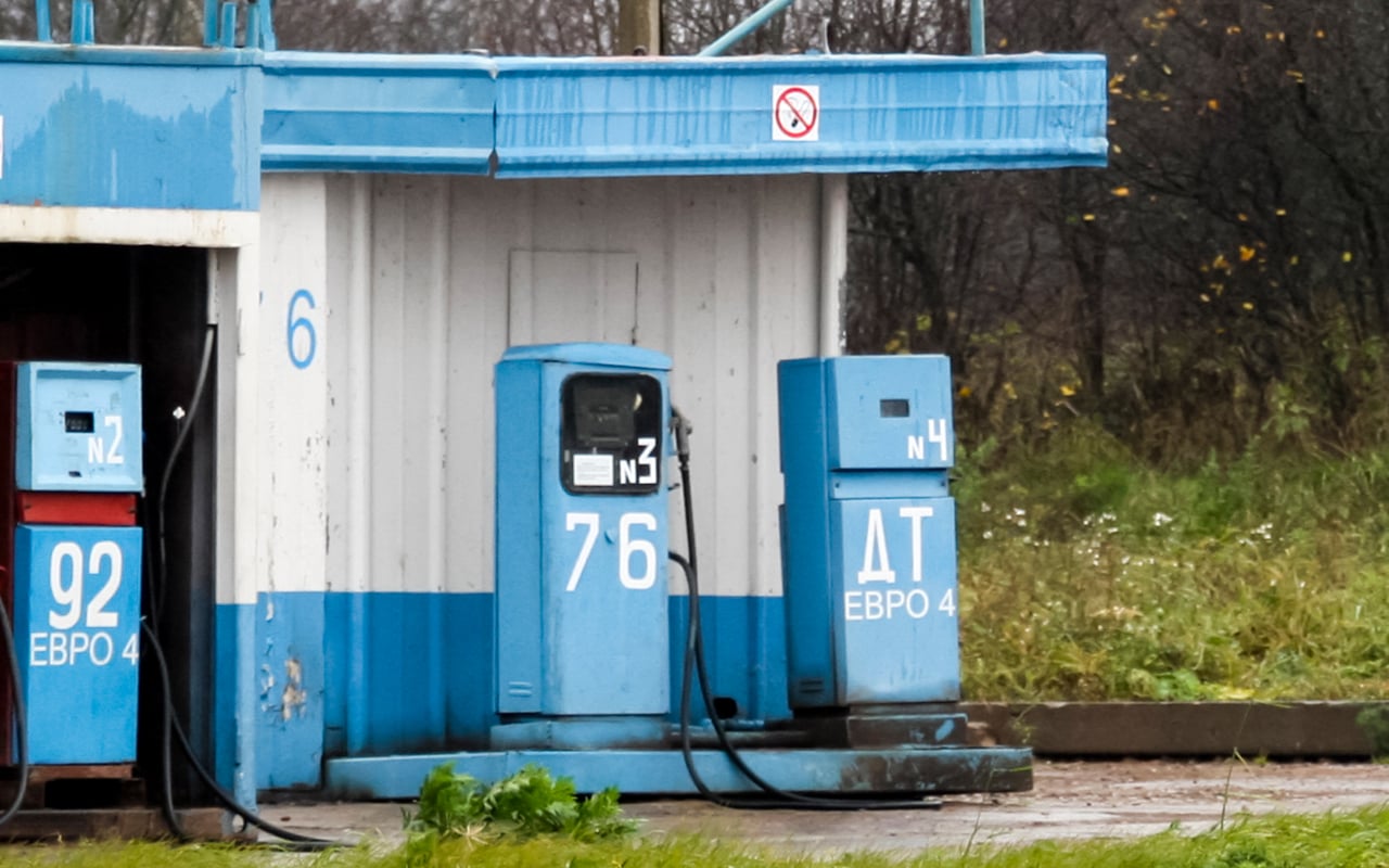

Название «Евро» недвусмысленно показывает, что разные нормы и классы вроде Евро‑5 или Евро‑6d Temp применяются в странах Евросоюза.
В России никакие нормы Евро напрямую не действуют, а есть «номерные» экологические классы, часто совпадающие с соответствующими европейскими, но не обязательно.
То есть, например, российский пятый экологический класс (применительно к автомобилю, к топливу – К5) может быть аналогом Евро‑5, а может и не быть.
Любые таблички на АЗС типа «Евро‑5» – это просто маркетинговый ход конкретного продавца, не имеющий отношения к действующим нормативам.
