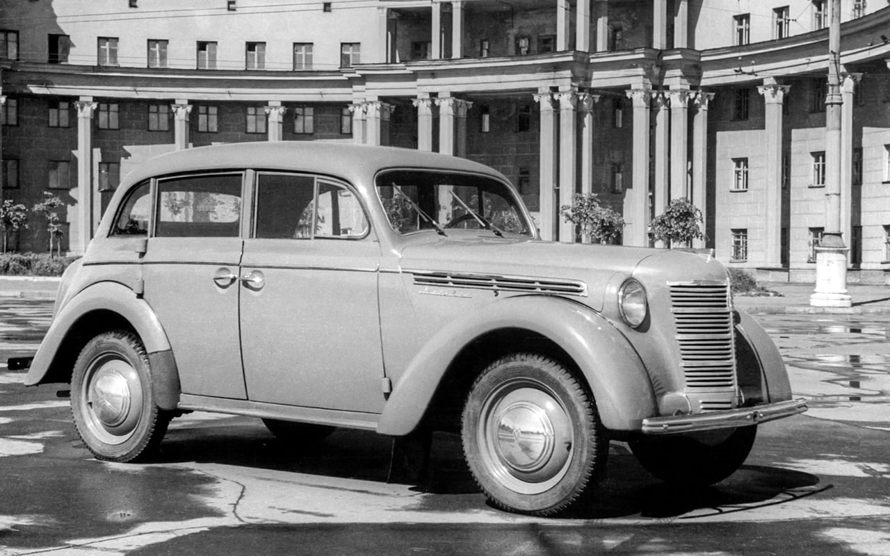

Москвич‑400
  • Длина 3955 мм
  • Колесная база 2350 мм
Копию немецкого автомобиля Opel Kadett K38 1938 года в Москве выпускали с четырехдверными кузовами седан и кабриолет. Делали также фургон и коммерческое шасси.
Москвич‑400
Двигатель
  • Рабочий объем 1,1 л (67,5×75 мм)
  • Степень сжатия 5,8
  • Мощность 23 л. с. при 3400–3600 об/мин
Двигатель Москвича‑400
Мотор – самый слабый среди аналогов.
У Москвича несущий кузов. Снаряженная масса - 855 кг
На Москвиче‑400 стояла передняя подвеска Dubonnet – амортизатор и пружина в едином блоке. Точно такая же конструкция на Opel Olympia.
Задние подвески Москвича и Опеля – на продольных рессорах и с рычажными амортизаторами.
Коробка передач Москвича‑400 – трехступенчатая, без синхронизаторов. Синхронизаторы на 2‑й и 3‑й передачах появились в 1951 году.
