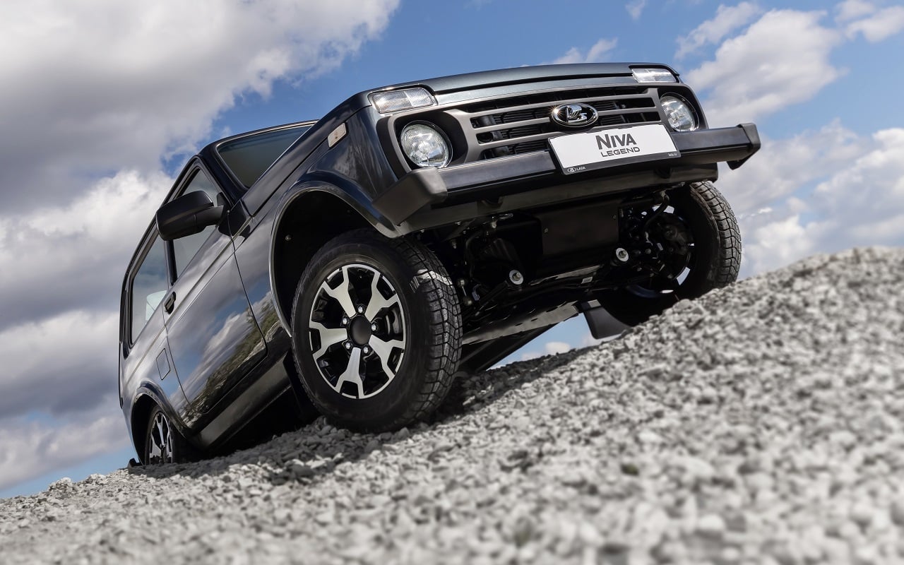

Лада Нива избавилась от главных бед, прибавив в цене меньше 10%
Новая Niva Legend 2026: двигатель 1.8 от Весты, подушка безопасности, оцинковка и цены
Следом за Нивой Тревел новый двигатель 1.8 получила классическая трехдверная Нива Legend. Впрочем, мотор – далеко не единственное, что обновилось у легендарного внедорожника. Изменения затронули кузов, тормоза, салон и даже рулевое управление. При этом производитель постарался удержать цену в разумных рамках.
